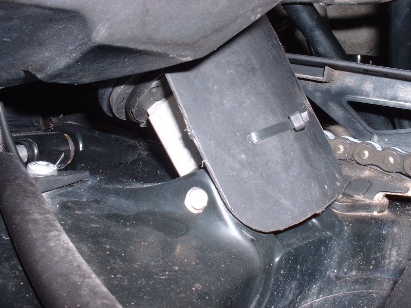

Message par rico le Sam 19 Déc 2009, 5:51 pm
moi j'ai découpé une morceau de plastique rectangulaire ds un bidon plastique noir (ou gamate fine achetée ds les supermarchés de bricolage), je l'ai percé de 2 trous pour le fixer à l'aide d'un collier rilsan sur la bas de l'amorto ; entre la "protection" et le corps, j'ai découpé un morceau de mousse qui tient cette dernière. Discretion et efficacité assurée !!

rico si tu pouvais nous mettre des photos ce serait pas mal.

Message par rico le Sam 19 Déc 2009, 6:14 pm
micmal a écrit:rico si tu pouvais nous mettre des photos ce serait pas mal.
pas de pb demain je "flashe" ds mon garage !!

j'ai installé ça :

Moi aussi j'ai le MudSling, c'est une belle pièce, bien conçue et bien fabriquée.
