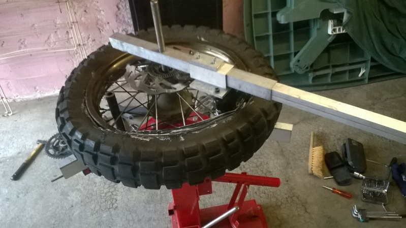

Edit vite fait pour prévenir concernant l'appareil 4-1.
Contrairement a ce que m'a affirmé le mag dans un mail avant ma commande, l'appareil ne fait pas les jantes de 21 ( j'en était sur), les 3 tubes carrés creux ou sont fixé les 3 fixations de jantes sont trop court, et dans la doc c'est indiqué de 4 ( 101.6mm) a 16.5 (419mm) max. ( et encore a vérifier)
Le magasin était soit-disant le fabriquant de l'appareil,edit, c'est leur propre marque " SP Tools " livré avec la doc en anglais....heureusement il n'y en a pas besoin pour monter l'appareil.
Voila c'était juste histoire de prévenir pour les jantes de 21, je posterais des photos demain je pense et mon feed, car je vais essayer de faire une roue de voiture en 15 pouce.
A mon avis avec 2-3 modifs a pas cher, ça devrais le faire pour les jantes en 21 pouce, en plus l'appareil est en 2 partie donc on peut remplacer la partie haute par un plateau en bois si besoin, j'en parlerais plus tard.
J'ai reçu ma commande de 3as racing, démonte pneu type michelin , nickel rien ne manque pas de mauvaise surprise cette fois, livré rapidement en plus.
Je ferais un petit topo aussi après utilisation des démonte pneu, ergot sans ergot.
Pour mes autres commande je laisserais un feeds aussi.
Malgré tout pour l'instant je suis content car je m'attendais bien, vu le prix de l'appareil, a devoir changer ou a améliorer 2-3 trucs si besoin, du moment que la base est solide, c'est le principal pour moi.
Je reviendrais poster demain avec des pansements sur les doigts

voila ma machine que j'utilise pour demonter mes pneus motos , de 17 a 21 pouces sans problemes
faut dire que je l'ai personalise
et mon equilibreuse!!

J'ai fait exactement le même system avec la tête de montage, et moi aussi je l'ai personnalisé.
Ca force quand même pour le tr91 avant, mais mon appareil n'est pas fixé au sol, alors je ne peux pas mettre une barre de 3m...
tu utilise uniquement les rayons pour bloquer ta jante? perso j'utilise les 3 fix de l'appareil.
Si ta une photo de l'appareil mais sans roue dessus je suis preneur., mais je pense avoir compris .
