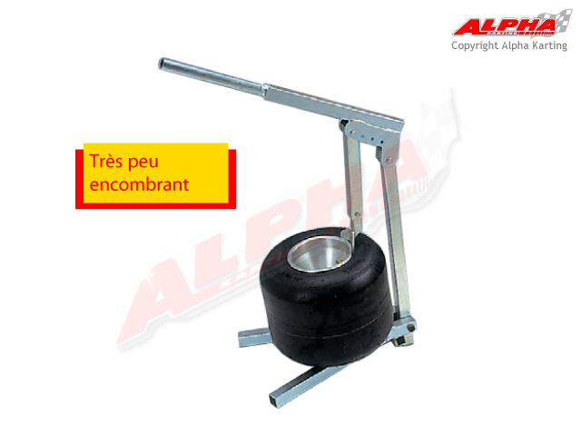

Voila en vrac ce que j'ai trouvé :
Pour décoller les pneu cela vas du simple appareil pour karting aux spécifique moto ou voiture.
1 peut-être pour pneu moto, mais voiture j'ai un doute.
2 aucune idée, et pas forcément compatible roue de 21 pouce.
3-4 semble sympa pour le décollage, mais certainement a fixer au sol, problème éventuel pour bloquer une roue de 21.( marque SEDERIS)155 et 90€ emviron

J'ai éditer le post 2 avec des nouvelles photos, et l'appareil 4-1 me plais bien.
En plus il est fourni avec une barre démonte et remonte pneu, il faudra juste protéger les bouts avec de la gaine thermos apparemment et c'est bon, enfin c'est ce que j'ai lu du feed trouvé.
Les démonte pneu manuel type michelin avec ergot sont a chaque fois dans les 30-40€, c'est le prix normal ou on peut les trouver a moins cher ?

Minimaliste , mais beaucoup le font au simple démonte-pneu manuel finalement , enfin pour certain pneus.
Je suis un peu réticent pour le wd40, mais avec du savon liquide ou pot de graisse ça devrais le faire.
Il a aussi un appareil manuel tout en un qui est fait par un particulier( lliedos), mais d’après ce que j'ai lu, prévus pour des jantes de 16-19, et jantes a bâtons a la base, et ça ne vas pas pour les jantes voitures, enfin on peu modifier l'appareil aussi...le system est très judicieux et facilement transportable, vu la taille et le poids.
Je testerais peut être la partie "ouvre boite" de son appareil si besoin.
