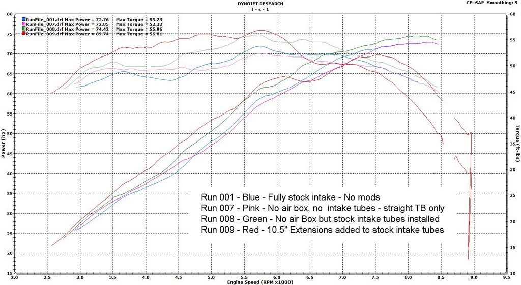

Il y a un autre thread concernant les trous dans la boîte à air, selon plusieurs avis il semblerait que ça apporte un réel gain.
A lire aussi le thread du type qui a construit une boîte à air en partant de rien, avec des cornets différents. Le gain au banc est indéniable:
Mais on s'écarte du sujet...
