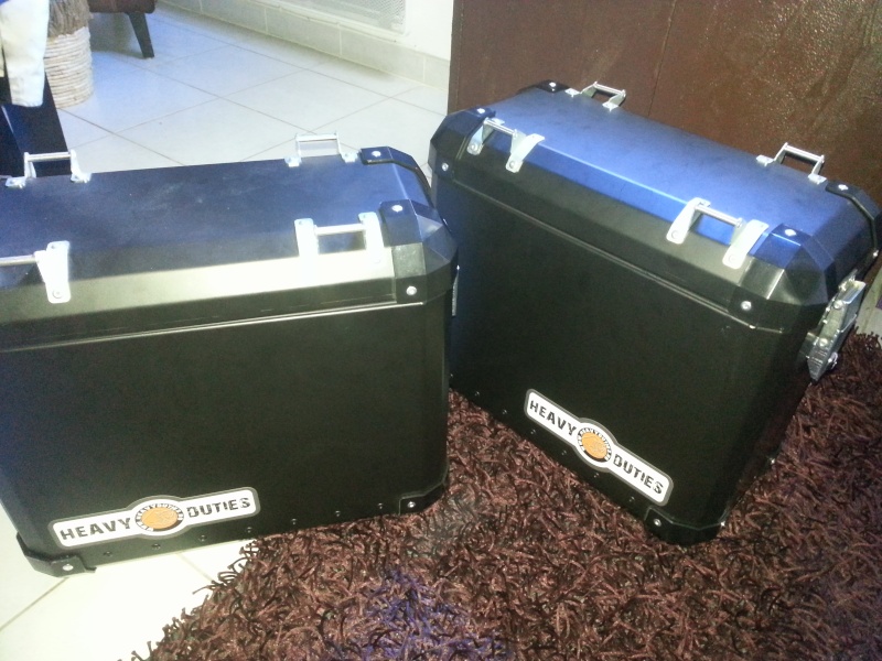

Pour info le problème est résolu,
J'ai du tordre un peu la patte arrière gauche j'ai trouvé des vis plus longues pour la platine Top Case et roulez jeunesse!!
Polo_GS- Nombre de messages : 319
Re: Avis aux possesseurs de suports de valise Heavy Duties
J'en suis venu à bout.
En bas tout va bien mais pour les pattes du haut j'ai eu le même problème que sur la photo du haut surtout pour la gauche. Pour éviter de surélever le TC j'ai repercé les 2 pattes à 14, comme ça les entretoises rondes du support TC rentrent dedans et ensuite il a quand fallu bien forcer pour enquiller les vis mais c'est passé.
A noter commande le mardi 2 arrivée le lundi 8 par bus à Toulouse. Efficace l'Alex.
Reste à bricoler un système d'attache pour mes sacoches souples.
