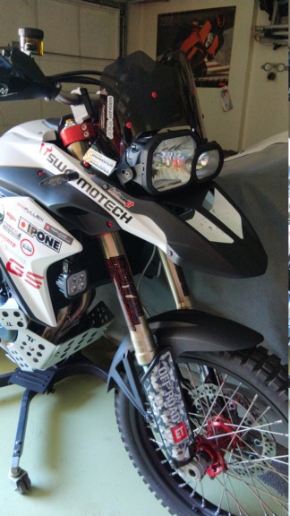

Hello ,
la suite pour mes archives
j'ai enfin terminé le faisceau , bon 5 piquages c'est pas la mort , même si il faut être attentif au cheminement et contraintes .
le klaxon à également migré , ça va fort , avec ce coffre de résonance , et de toute façon ne pouvait plus être monté sous le té de fourche inférieur , il fallait bien trouver une parade
Avant de tout remonter test , c'est ok , variation/graduation , ou mode stroboscope quand le klaxon est actionné , appel de phare bien évidement .
ça c'est top , c'est sécure
et voilà , plus qu'un petit essais nocturne
j'ai profité de l'occasion pour faire propre au niveau du PSB , reste une vidange et finie pour la 900 , car la suite c'est l'AJP PR7

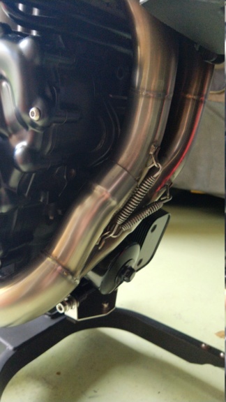

Hello ,
le sujet Denali étant terminé , ça passe à l'entretien toujours au petit soins avec mes motos , et généralement bien avant les préco constructeurs , reste qu'ici le moteurs était d'occasion et que généralement je me fais un rinçage pour repartir sur de bonnes base .
j'ai vue mieux , pas dramatique et pas de métal sur le bouchon de vidange aimanté .
vue que le sabot est démonter , paille de fer et miror sur le collecteur
ça c'est fait , je vais pouvoir attaquer la prochaine moto , c'est pleine saison dans mon garage pour les entretiens
