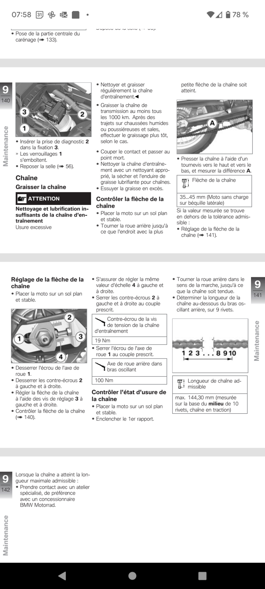

Extrait du manuel
Perso, premier kit chaine, 20000 Km (premier propriétaire 10000 et moi 10000), chaîne avec des points durs, tension "aléatoire". Changé pour un kit DID, à ce jour, 20000 Km, chaîne graissée et nettoyée régulièrement, pratiquement aucun allongement, aucun point dur, usure modérée des dents.
