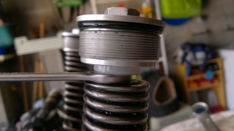

Je desserre les vis du té supérieur, je dévisse les vis qui tiennent le guidon, je cale un clic hydraulique sur mon sabot devant ma béquille centrale , je sangle ma roue av avec un bras de la béquille centrale en sécurité.
Je dévisse les bouchons de fourche puis je descend lentement mon cric ....je retire les ressorts ...je viens doucement en butée de ma fourche ...et voili je peux refaire mon niveau, il y a juste la pièce noire du fond que je ne retire pas ...
je fais des photos pour illustrer .... Wink

J'ai refait les niveaux de l'huile de ma fourche avec ma méthode express...On tombe le guidon , on desserre les tés supérieurs pour libérer le bouchon de fourche et hop ! Attention la moto est retenue par un clic hydraulique .... on enlève les bouchons pour enlever les ressorts et on mesure avec la fourche en butée, on descend doucement le cric
[url=http://www.servimg.com/image_preview.php?i=45&u=14886480]
Tout cela pour dire que je me suis trompé pour les volumes ...seul compte le niveau si la cartouche n'est pas démontée car il en reste toujours au fond ...alors envisager de faire la vidange par aspiration No
