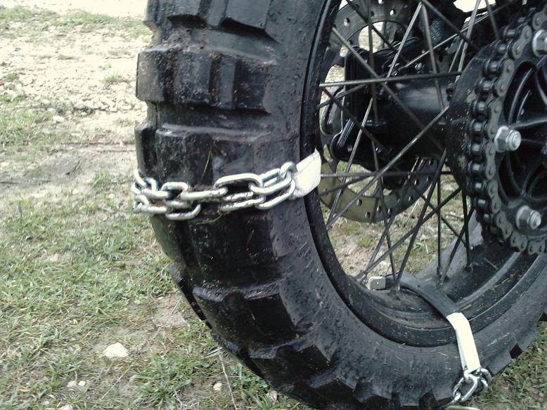

ta solution en velcro est pas mal mais si tu crains la perte de la chaine par decollement / dechirement , il y a peut être matière à imaginer un truc plus "costaud" avec un collier "rapide" de ce type. http://www.directindustry.fr/prod/protex/collier-de-serrage-en-acier-inoxydable-5237-423893.html. avec un bout de chambre à air pour épargner la jante.
voir pourquoi pas des attaches de types boucles micrometriques de roller ou de chaussure de ski pour un serrage "au poil"......ce sont des idées.... Shocked

bon à force de me faire flipper avec vos avis "convergents"
j'ai revu , corriger et amélioré mon chose chaine !!!
viré les scratch au profit de sangles nylon
ah oui j'ai fait des essaies aussi
et à la grande surprise de mon bras oscillant ainsi que mon kit chaine
qui avaient changé de couleur en comprenant l'expérience en cour .....
tin tin tin ...
ça marche cheers
dans l'herbe un peu grasse
grand coup de gaz en 1er et 2sd
petits dérapage et freinages appuyés
testé sur chemins de caillasses et bitume sur 1 ou 2 km
rien à déplorer
c'est O.P.
bon les bons de commandes c'est par ici Very Happy lol!

En fait tu en as installé combien par roues ?
Re: accessoires fait maison ...
Message par Pierro le Mar 07 Déc 2010, 6:44 pm
j'en avais prévu 6
mais finalement il y en aura 4
j'ai protégé les embout métal par de la chambre à air de vélo
résultat après 15min de roulage
la chaine a sauté le crampons pour rejoindre l'autre chaine !!!

Sur les voitures , les chaines sont croisées pour éviter la rupture d'adhérence; avec seulement quatre points il y a beaucoup de vide , en ligne droite c'est pas grave ,mais en courbe tu vas te retrouver très souvent seulement sur le pneu, sans le grip des chaines. t'en penses quoi ?
Message par Pierro le Mer 08 Déc 2010, 8:29 am
Quasimoto a écrit:Sur les voitures , les chaines sont croisées pour éviter la rupture d'adhérence; avec seulement quatre points il y a beaucoup de vide , en ligne droite c'est pas grave ,mais en courbe tu vas te retrouver très souvent seulement sur le pneu, sans le grip des chaines. t'en penses quoi ?
je n'ai malheureusement jamais utilisé de chaines en voiture du coup j'ai pas vraiment de recul
pour la moto il m'en reste 2
faut que je trouve 2 sangles supplémentaires
ça m'en fera 6
là je pense que ce sera bien déjà !!!
après sinon ca va vraiment faire accro au SM (dixit Mugatu lol! )
