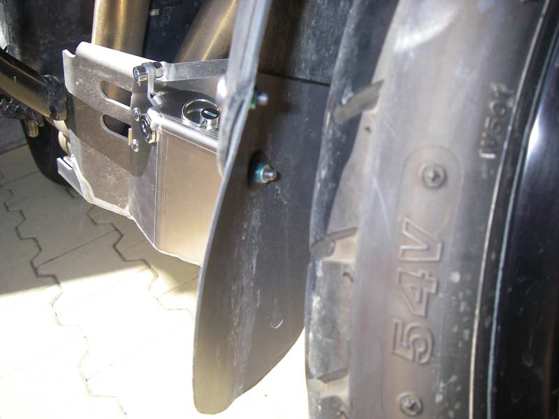

Bavette de roue avant
Je reprend un post précedent :
J'ai fait cette petite bavette prolongatrice de garde boue pour éviter les projections vers le bas moteur.
C'est un bout de plastique que j'ai découpé dans la couverture plastique des cahiers de notes A4 à spirale.
Le plastique est rigide mais souple et permet d'être plié au milieu pour suivre la forme du garde boue.
fixation avec trois vis.

[quote="BulldogWM"]Je reprend un post précedent :
Intéressant et malin, ça pourrait peut-être le faire pour une protection de l'amortisseur (voir le post concerné).
Quand aux chaine alors là c'est du grand Art! Bien que je m'interroge sur l'éfficacité des velcros, à voir à l'usage.
Dans tous les cas bravo.
