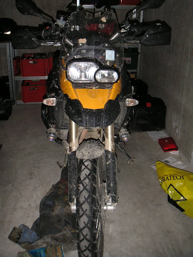

Une moto encore sale de sa dernière virée off Road de préférence Smile

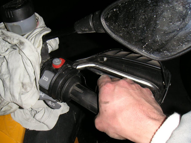

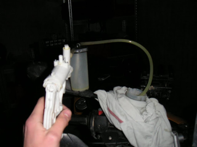

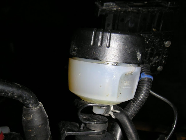

Tout d'abord ouvrir le bocal de liquide de freins ( sur certaines 800GS il y a deux ergots pour empêcher que le couvercle ne se desserre tout seul à moins que ça soit une sécurité enfant).
Pour ma part j'ai retiré un peut de liquide de frein, car lors de la dernière révision celui ci avait été changé et le mécano à rempli le bocal à ras bord (Normalement lorsque les plaquettes sont usées le liquide doit être proche du niveau mini, ne pas ajouter de liquide car celui ci va remonter tout lors de l'opération du repoussage des pistons).
1er outil utilisé la pompe à vide non pas pour se faire gonfler la bite, mais pour faire la purge du système de frein.
Et là en l'occurrence pour retirer le surplus de liquide.

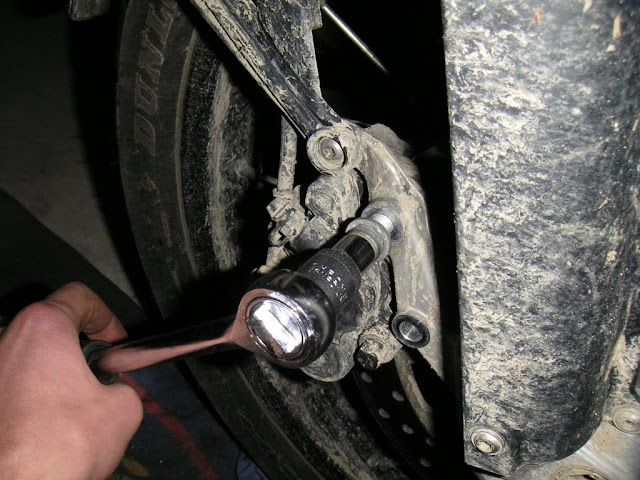

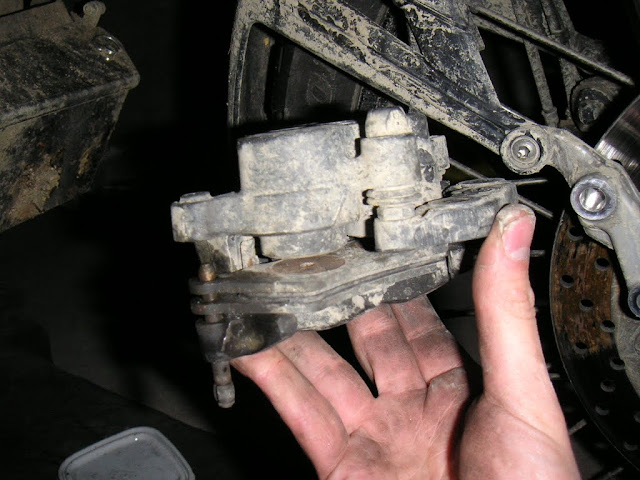

Étape suivante dévisser les écrous d'étrier avec une douille torx femelle N°12:
Ensuite appuyer un peut sur l'étrier pour que celui ci se retire plus facilement:

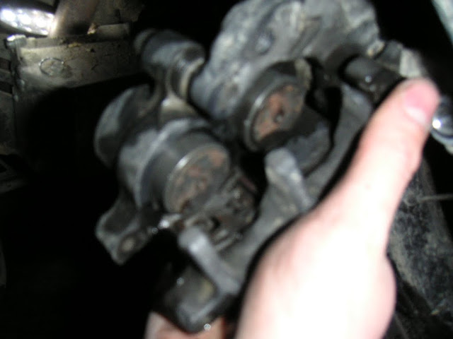

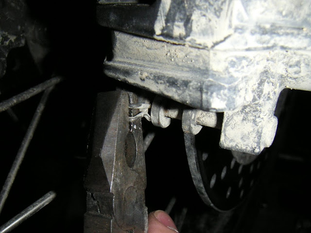

Retirer clips puis la goupille à l'aide d'un chasse goupille:
Et voici le résultat:

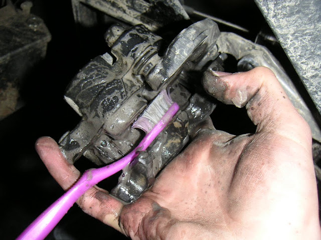

Avec un mélange d'eau savonneuse et une brosse à dent on nettoie bien les pistons, et on les rinces avec un peut de nettoyant frein:
Roo comment c'est propre Smile :

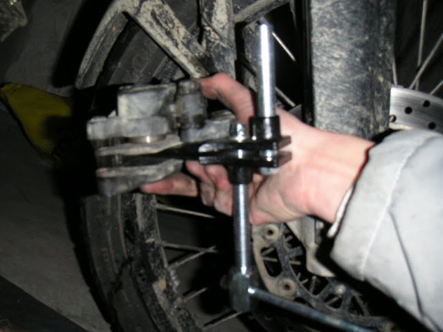

Maintenant avec l'écarteur et l'aide des anciennes plaquettes je pousse les pistons:

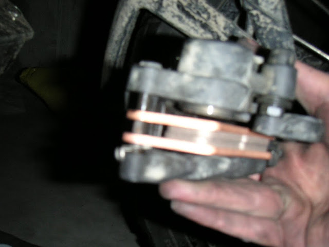

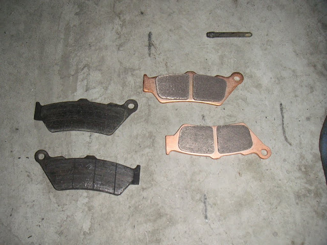

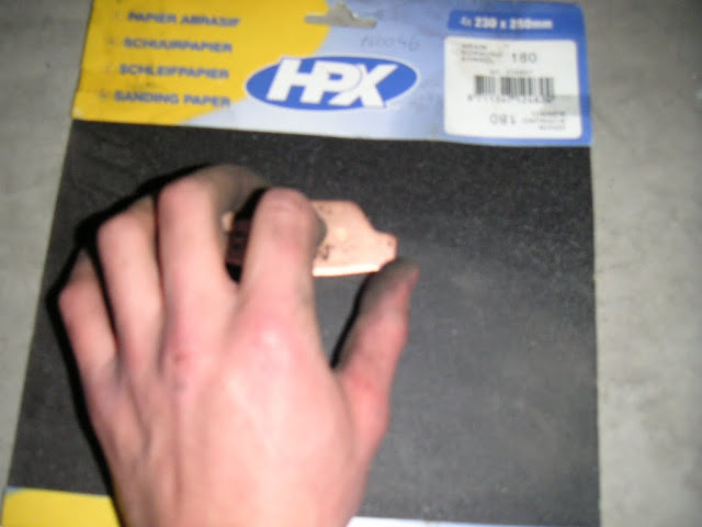

Avant de mettre les plaquettes neuves je les pré-rôdes sur du papier de verre fin dans le sens du disque:
Petite photo anciennes vs nouvelles

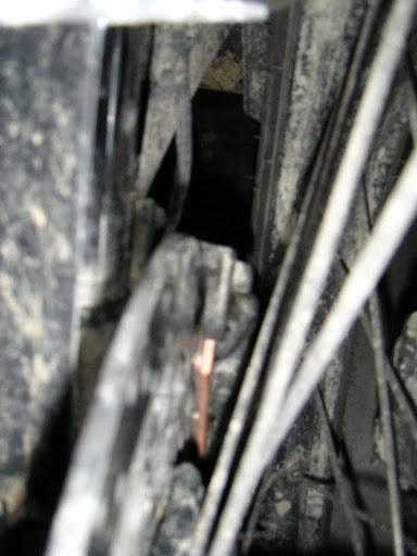

Maintenant nous pouvons placer les nouvelles plaquettes avec la goupille nettoyée (important) et sécurisé avec son clips:
Il ne reste plus qu'a replacer l'étrier sur son disque et resserrer les vis Attention ce n'est pas la peine de serrer comme un bourrin:

dis moi les traces de boue sur ta moto
ce sont des restes de chez moi ça ?!!!
moi je l'ai nettoyée quant même .... jocolor
Re: Changer ses plaquettes avant
Message par LoRZo le Sam 20 Nov 2010, 1:14 pm
Oui c'est ça,
La moto est restée dans son jus Very Happy
La boue sur la bulle c'est pti maurice Smile

Le pré-rodage je le fait car on récupère un freinage normal au bout de 2 à 3 freinages en ville!
D'ailleurs les plaquettes d'origines BMW sont pré-rodés aussi.

Salut, si j'ai bien vu, les goupilles sortent vers la moto et non pas vers l'extérieur! J'ai fait un démontage léger pour voir les soucis que j'allais rencontrer et je n'ai pas oser forcer sur la goupille. Vous aurez compris que je ne suis pas le roi des mécanos Rolling Eyes .A+
