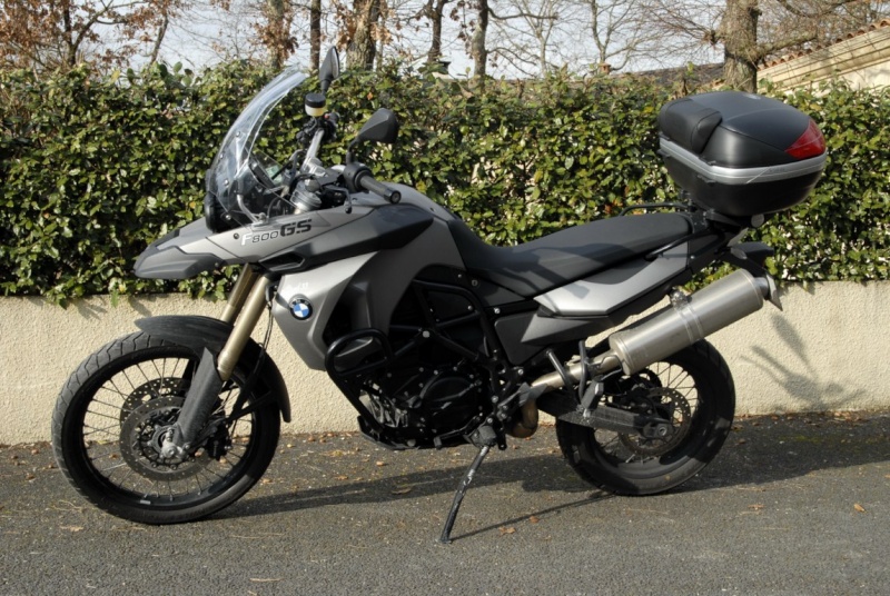

J'ai un topcase Givi V46
La platine est complètement spécifique à la F800GS.
Par contre si tu changes de moto, tu peux garder le topcase et racheter une platine adaptée. Prix de la platine, entre 50 et 70€ (de tête).

C'est bien le système Monokey (Platine Ref Givi E194) qui est dispo pour F800GS, et sur lequel se monte le top V46 qui est montré plus haut dans ce post.
Le site Givi (www.givi.fr) décrit bien ce qui est dispo pour la F800GS.
