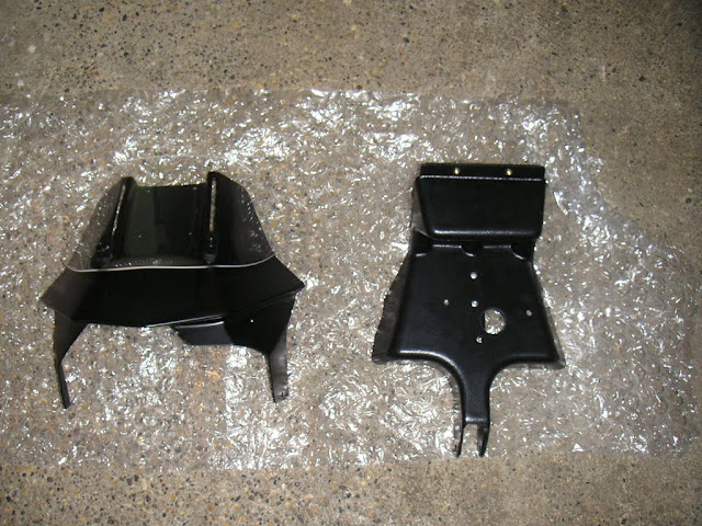

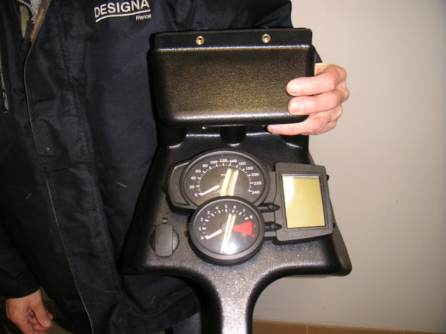

Le colis est complet avec le tableau de bord la tête de fourche, la visière les vis et le mode d'emploi.

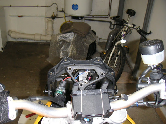

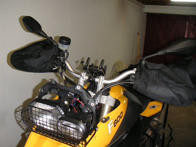

Première étape retirer la bulle d'origine et le compteur vitesse.
Comme ça on dirait une vrai moto de cross. (si on oublie les manchons Wink )
Deuxième étape mise en place du compteur et perçage plus ajout d'une nouvelle prise 12V.
Mise en place du tableau de bord avec les 2 vis fournies:

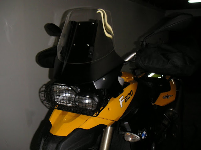

Et pour finir mise en place du tête de fourche avec les vis d'origines de la bulle + 4 vis fournies:

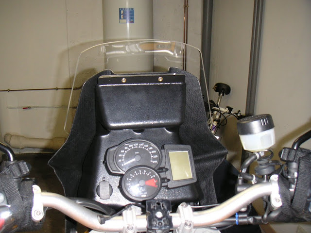

Bulle position basse
Bulle position haute
Vue du poste de pilotage, il ne me manque que le support de GPS ( qui a été perdu par la Poste... pale )

Le mirage s'assemble par la partie "tableau de bord" par 2 vis à l'emplacement métallique sous le té de fourche, la partie "carénage" se fixe par 4 vis récupérés de la bulle d'origine à l'emplacement d'origine, plus 4 vis qui viennent solidariser la parti TB à la partie carénage.

Voici un petit compte rendu de la Mirage après une belle balade d'environ 800km.
Sur l'autoroute en position haute et mes 1m85 on cruise sans problèmes à 130 et même beaucoup plus vite.
La bulle ne vibre pas, et elle est complètement transparente ce qui permet de bien voir au travers.
Cependant lors des trajets mixtes j'ai préféré la position intermédiaire, ce qui permet d'avoir une encore meilleure visu de la route (puisque le regard n'est plus coupé par la bulle) et une bonne protection car j'ai roulé à 90km/h avec visière ouverte sous 4°C pendant plusieurs heures.
En position basse l'air est dévié sur le casque ce qui engendre des bruits supplémentaire dans le casque à partir de 100km/h pénible en roulant sur long trajets.
La position basse la bulle n'est pas gênante pour la visibilité debout ou assis.
Pour comparer rapidement avec la desierto de touratruc, la mirage est plus basse en position basse et plus haute en position haute.
J'ai pas mesuré mais elle parait plus large aussi.

Message par LoRZo le Dim 13 Fév 2011, 5:52 pm
Je n'ai toujours pas reçu mon support de GPS.
Mais j'ai refait des photos du poste de pilotage avec la bulle en position basse et haute.
Sur la photo en position haute on voit bien que la bulle est complètement transparente et ne modifie pas le champs de vision.

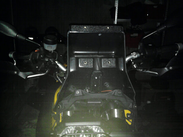

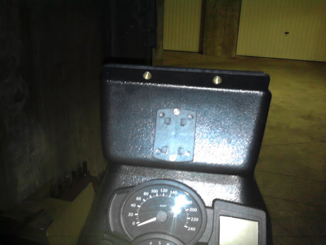

Message par LoRZo le Ven 18 Fév 2011, 6:26 pm
J'ai enfin reçu le support GPS.
Démontage de la face avant:
vissage du support universel:
Mise en place du cordon d'alimentation:
Remontage de l'ensemble avec le GPS installé:
Prochainement des photos de jours en condition réelles.
