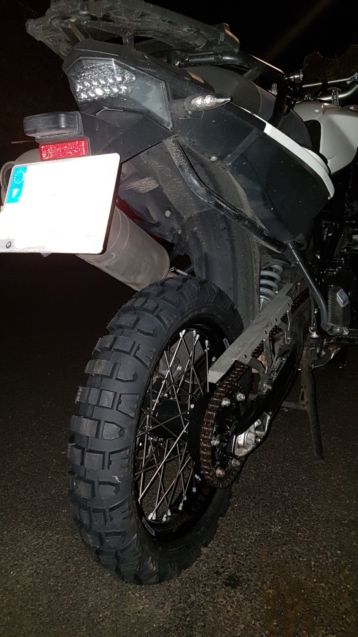

Message par Aegedus le Jeu 09 Aoû 2018, 1:45 am
Et voilà. Testé et approuvé pour l'instant, y compris avec un peu de tout-terrain !

Message par Aegedus le Jeu 09 Aoû 2018, 1:49 am
A propos du montage, oui il y a des vis pour remplacer celles du carénage sous la selle. En effet, la protection doit être fixé en haut par ces 2 vis qui viennent remplacé les originales devenues trop courtes avec la sur-épaisseur.
Pour les colliers rislan, c'est pour tenir en place la partie inférieure de la protection qui se clipse sur le cadre. Je trouve cela plutôt efficace.
Globalement, ça le fait très bien. Et au moins, pour de la maintenant, on peut le retirer facilement et le remettre en changeant les colliers.
