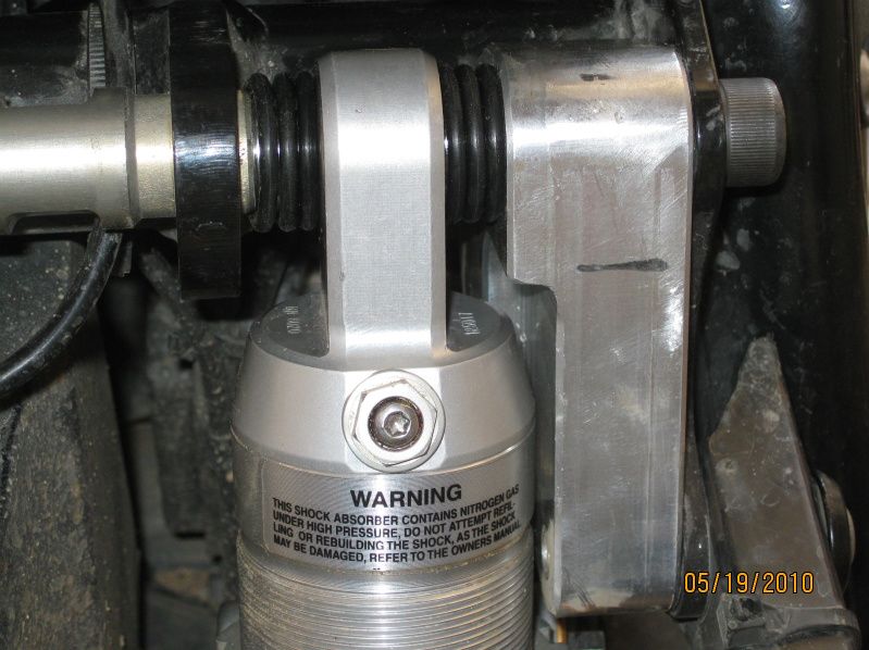

Message par RedFox le Dim 24 Oct 2010, 8:01 am
Un gros renfort fait maison pour la fixation de l'amortisseur !
http://www.advrider.com/forums/showthread.php?t=626477&page=2
Nombre de messages : 525
Localisation : Pau
Date d'inscription : 23/06/2009
Re: Bitubo Capsud
Message par Invité le Mar 02 Nov 2010, 1:10 pm
Ah oui, pour un renfort, c'est un renfort !
Super idée aussi d'aller chercher la fixation de la boucle AR de cadre pour rigidifier le tout.
Merci pour l'info RedFox.
