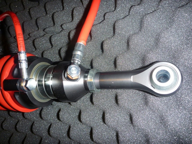

L'amortisseur nouveau est arrivé !
Message par Invité le Ven 08 Oct 2010, 8:25 pm
cheers ça y est !!! Le Père-Noël est passé chez GG ! Il est vrai un peu à l'avance mais je vais pas m'en plaindre.
Alors voici en photos l'ouverture du premier cadeau, un bel amortisseur BITUBO.
Déjà la boite est belle et vous remarquerez le jolie poster Twalcom sur lequel elle est posée.
Mais alors quand on l'ouvre, c'est un vrai écrin à bijoux. Douillettement lové dans deux confortables coussins de mousse, l'amortisseur BITUBO est parfaitement protégé avec petite housse plastique d'un côté, papier bulle de l'autre et panoplie d'autocollants et autres plaquettes publicitaires. Il y a même un outil, sorte de tige coudée qui pour le moment reste mystérieuse.
L'amortisseur est une vraie oeuvre d'art. Toutes les pièces sont taillées dans la masse et les assemblages sont superbes. Le soin du détail est poussé à l'extrème avec les durites tressées rouge Ferrari comme le ressort et les systèmes de réglages. Ca respire la compétition !
Les réglages sont multiples avec le réglage déporté de la précontrainte du ressort et sa patte de fixation
La bombonne de gaz séparée avec les réglages de comprésion lente et rapide et sa patte de fixation
Le pied d'amortisseur (en haut sur la moto) avec sa rotule de fixation. On peut voir les fixations des durite, le corps d'amortisseur taillé dans la masse et le système de réglage de précontrainte.
La tête d'amortisseur est de même qualité avec notamment le système de réglage de l'assiette de la moto (écrou/contre écrou). Et c'est là que je comprends l'utilité de la tige coudée qui viendra s'inscrire dans les petits trous répartis sur la bague et qui me permettront de régler l'assiette de la moto une fois l'amortisseur installé.
Bon, maintenant si le ramage est aussi beau que le plumage, ça devrait être extra ! Mais avant de rêver d'une 800GS survolant les bosses et défonçant les appuis sur les pistes andalouses dans quelques jours, il faudra s'infuser une bonne séance de mécanique pour poser le bijou sur ma belle. Peut-être que je pourrai alors me prendre pour le pilote Twalcom champion du monde des rallyes TT sur sa 800GS il est vrai un peu spéciale comme l'image sur le poster que Twalcom m'a envoyé et dont je ferai mon avatar pour quelques temps.
La suite au prochain épisode
