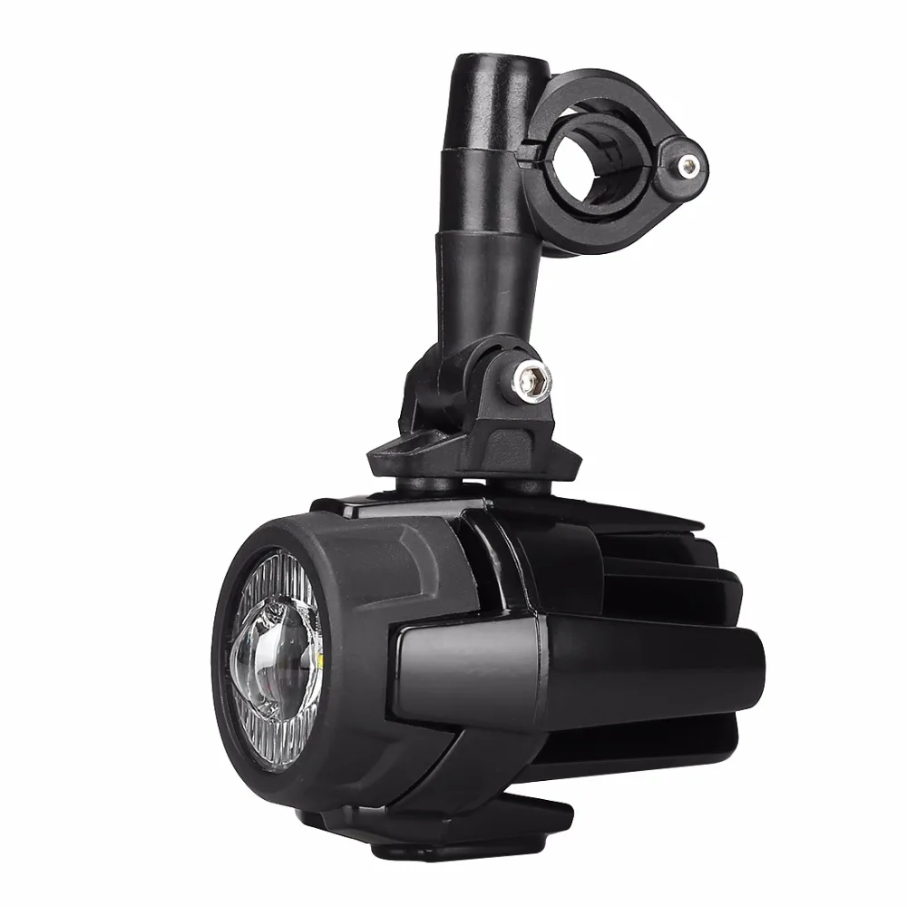

Je viens d'installer ces feux additionnels sur ma 800 GS dans le but d'être mieux vu. Iles ressemblent en tous points aux feux BMW vendus beaucoup plus chers (je ne prétends pas que c'est la même qualité de fabrication, je n'en sais rien en fait). Commandés sur AliExpress le 11 mai, livraison et pose aujourd'hui.

Faciles à installer, j'ai été au plus simple en me branchant directement sur la batterie avec le faisceau fourni. Il faut dire que je suis un mauvais bricoleur. Quelques photos :
Avant réglage fin de l'inclinaison pour avoir un éclairage égal et non éblouissant des 2 côtés :
Pour l'interrupteur, j'ai choisi de le poser sur le montant de la bulle plutôt que sur le guidon : ainsi il est protégé en cas de pluie et le câble ne bouge pas quand on tourne (plus longue durée de vie ?). J'ai utilisé une fixation de pompe à vélo trouvée chez Décathlon :

pas mal ton montage...
j'ai les BMW et franchement je ne suis pas bleuffé par l'eclairage, j'espesre qu'ils seront moins "serrés" (le faisceau est trop plat) que les miens.

Mon objectif premier est d'être mieux vu de jour.
Si l'éclairage de nuit est amélioré même un peu, cela m'ira très bien

Génial, c'est vrai que la ressemblance est bluffante.

Il est quasiment certain que ce n'est pas bmw qui fabrique ses phares, mais un sous traitant. Donc il est possible que le sous traitant en fabrique aussi, mais pas avec le logo bmw, pour les commercialiser moins cher.
Aprés il reste a voir si les matériaux, la qualité de fabrication et les contrôles sont les mêmes.
Mais bon si le prix est intéressant cela peu être avantageux

Pas mal, à 100€ sur ali ça commence à être du très haut de gamme lol ! Donc possible que ce soit de la bonne qualité
