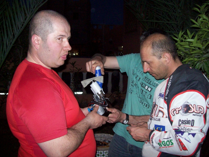

Je me permets d'ouvrir ce nouveau Post suite à mes dernières aventures mécaniques au fin fond du Maroc.
Depuis 10 mois que je n'y étais pas retourné, j'attendais cette virée TT dans l'anti-Atlas et le Sahara occidental avec impatience. Une fois sur le terrain, tout a bien commencé avec une bonne piste caillouteuse et un superbe oued sablonneux pour joindre Demnate à Ouarzazate soit plus de 130 km de TT bien costaud pour nous mettre en jambe cette première matinée.
Tout allait pour le mieux jusqu'à faire le plein dans la station Total de l'entrée Est de Ouarzazate. Je reparts donc avec le plein de super et le plein de motivation vers les pistes du Dakar qui doivent nous conduire dans le Sahara quand tout à coup BBBBeeeeuuuuuurpppppppppp ! Voilà t'y pas que Miss GS nous fait le coup de la panne après 25000 km de bons et loyaux services ???
Une panne type panne d'essence alors que je venez de faire le plein. Je pense tout de suite à du carburant trafiqué et j'ouvre le bouchon. Un jeyser d'essence sort alors du réservoir. J'en déduis que les réservoir est sous pression et je pense tout de suite à la valve de mise à l'air du réservoir. On trouve un coin d'ombre avec les pôtes et je m'attaque au démontage. Je trouve la durite qui sort le long de la béquille centrale et en soufflant dedans, je m'apperçois bien vite que l'air ne passe pas. J'ai donc trouvé la panne. Je suis la durite et j'arrive au dosseret sous la selle ou je trouve un premier relais plastique puis, dans une mousse accrochée au cadre par un collier plastique, la satannée valve anti-retour. Elle est complètement oxydée et je décide donc de la supprimer en la remplaçant par un bout de durite. Il suffira de ne pas tomber pour que l'essence ne coule pas !
Fier comme tout, me voilà reparti avec ma belle qui ronronne comme au premier jour. On attaque une piste ultra-rapide après Ouarzazate avec des pointe à plus de 150 km/h et par 35 °. C'est chaud ! Puis tout d'un coup, c'est de nouveau la même panne. La valve n'étant plus là, c'est donc autre chose. Démontage en plein soleil de la valve anti-renversement qui se situe dans le réservoir sous l'habillage plastique à droite de la selle mais rien... Elle fonctionne normalement en bloquant ou libérant l'air selon sa position.
Sagement, nous décidons de retourner à Ouarzazate et de trouver un hôtel où faire la mécanique à l'aise. Mes pôtes nous dégotent ça en un rien de temps avec une piscine dont on ne profitera même pas. Question alimentation en essence il ne reste plus que le bloc pompe à démonter. Une fois la selle enlevée, démontage de la durite qui alimente les injecteurs, puis enlever les 2 branchements électriques, puis une fois enlevé le cache caoutchouc il faut dévisser en force (marteau + chasse goupille) la grossse bague métallique qui maintien le bloc pompe sur le réservoir. Ensuite, on déboite le bloc en faisant attention au joint caoutchouc et on peut enfin sortir la pompe où on trouve aussi la jauge, une crépine et un filtre à essence en alu. Ce qui est étonnant, c'est que la pompe vient après la crépine mais avant le filtre !
On décide de démonter l'ensemble et surprise, le filtre est complètement bouché ! heureusement, qu'il a fait son travail sinon les injecteurs seraient mal en point. Nettoyage avec de l'essence propre et un compresseur pour le remettre nickel, vidange et nettoyage pointilleux du réservoir. Remontage et essais de nuit. Tout a l'air de fonctionner.
Le lendemain matin, à la fraiche, départ vers Tissint sans problème, ça roule bien même lorsqu'il faut jardiner version trial dans des oueds défoncés par les pluies de l'hiver. Malheureusement, quelques kilomètres avant Tissint, sur la route, rebelote, c'est le coup de la panne.
Je vais pas faire trop long (ça l'est déjà assez) mais on va démonter, interchanger les pièces avec l'autre GS800 du groupe pour finalement isoler la panne. C'est la pompe à essence qui grippe quand elle monte en température.
On en déduit que les impuretées contenues dans l'essence ont passé la crépine puis traversé en partie la pompe avant d'être arrêtées par le filtre. Des micro-particules sont encore dans la pompe qui en se dilatant avec la chaleur (l'essence est hyper-chaude dans le réservoir dans ces conditions) se grippe et n'alimente plus les injecteurs s'où la panne d'essence.
Au fur et à mesure des démontages et de la remontée dans l'Anti-Atlas et ses températures (beaucoup) plus fraiches, la moto se remettra à fonctionner parfaitement à mon grand soulagement.
Alors, pour ceux qui font du TT régulièrement et qui sont autour des 20000 km, je leur conseille de demander à leur concessionnaire de vérifier la valve de mise à l'air du réservoir ainsi que le bloc pompe immergé et notamment le filtre alu ; ça vous évitera peut-être ce genre de galère au milieu de nulle part. Si votre moto n'est plus sous garantie, il va falloir se mettre à la mécanique.
Je n'ai malheureusement pas de photo des ces opérations à coeur ouvert (sauf celle ci-dessous où l'on peut distinguer le bloc pompe dans les mains de mes amis) mais c'est une intervention qui doit être envisagée avec de bonnes connaissances en mécaniques. Je n'aurai jamais osé aller farfouiller la dedans sans mes pôtes Domi et Chris à qui je dois une fière chandelle. J'étais à deux doigts d'appeler mon assurance rapatriement...
