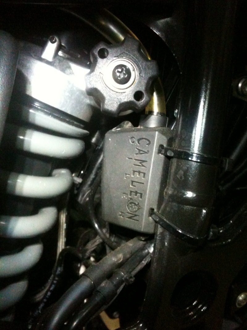

Message par juliob2 le Dim 03 Fév 2013, 6:21 pm
voila un des rares enbroit ou j'ai trouver une place au cameleon oiler.
Re: Caméléon oiler
Message par showuan le Dim 03 Fév 2013, 6:51 pm
Je l'ai mis au même endroit, il n'y à pas tellement le choix de ce côté ci mais il est bien protégé et ne gène pas la préhension de la molette.
