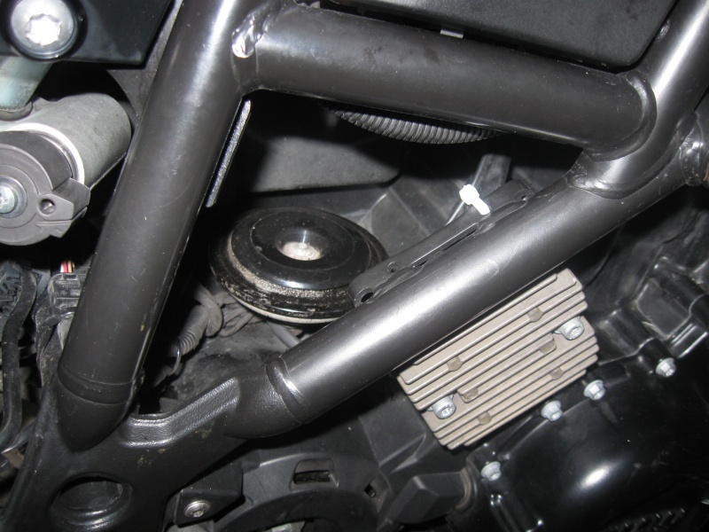

Depuis que j'ai cette moto je trouve le klaxon un peu poussif. J'avais prévu de le remplacer par un Nautilus (un son de camion), mais ces temps-ci les finances ont du mal à suivre, alors j’améliore l'existant :
1. En général les klaxons consomment pas mal de courant. Les fils qui alimentent le "coin-coin" me semblent un peu fins, il doit y avoir des pertes en ligne. De plus, l’interrupteur au guidon se prend tout le courant, il doit finir par charbonner à la longue. Donc, recâblage en intercalant un relais et un fusible 30A.
Et là, il se met a respirer ... beaucoup beaucoup mieux, le bougre !!!
TUUUUUT !!!!
2. Dans le fond du garage, il me reste un klaxon de voiture. Il à trouvé sa place derrière les deux cylindres, vissé sur l'arrière de la boite de vitesse. Il y a des trous filetés dans le bloc moteur. On dirait que c'est fait pour.
Coté électrique : branchement par le même relais, en parallèle sur celui d'origine.
Deux klaxons, deux fois plus de bruit ! (+ 3dB qu'il disent les scientifiques !)
Résultat au delà de ce que j'espérais : un vrai "deux tons", qui pète trop bien !
TUUUUUT - TÜÜÜÜÜT

Reçu hier et monté ce matin, à l'arrière du bloc moteur, derrière les cylindres.
Pour cela, j'ai du déposer la patte de fixation du régulateur, c'est qu'il est volumineux l'bestiau !
J'ai posé sur le cadre un collier de plombier (Bride métal + caoutchouc). Ça fait un montage type silentbloc. La vis fournie avec le klaxon fait l'affaire. J'ai juste rajouté 2 contre-écrous et du frein filet.
Pour la partie branchement électrique, j'avais préparé en attente un relais sur lequel j'avais déjà branché l'ancien klaxon et maintenant celui-ci.
Remarque : Un relais est absolument nécessaire : ce klaxon consomme 18 Ampères !!! Il est d'ailleurs livré avec un relais sur un support pré-câblé.

Message par 13enV le Mer 04 Nov 2015, 7:02 am
Je mats un klaxon électromagnétique double (un grave et un aigü.
Ils ont toujours la même gueule depuis 0972, premier montage (en 6 V à cette époque), sauf que la boite en carton a laissé la place à un blister.
Ils sont vendu avec relais et câblage ainsi que le schéma de montage (très très proche de celui qui est plus haut dans le sujet).
On les trouve chez Feu Vert et/ou Norauto aux alentour de 22 €.
Avec mes deux mains gauches, je les monte sur toutes mes motos depuis 1972 >>> n'importe qui peut y arriver.
