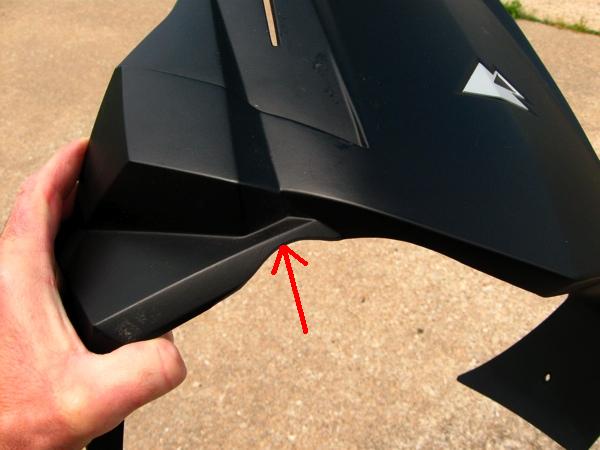

Message par burt74 le Dim 29 Sep 2013, 3:10 pm
Personne ne semble avoir eu le problème ici, mais en lisant le topic sur ADV de cette bulle j'ai vu que certain ont rencontré le problème suivant, la partie basse de la bulle , celle en plastique noir touchais le phare comme sur la photo
la solution trouvé est de raboter un peu le plastique
Et un peu de lumière passerais sous la bulle .....
Voila ce qu'indique la personne justement ( traduction par google):
il y a la lumière qui est réfléchie par le phare dans la partie inférieure du carénage.
"C'est la raison pour laquelle ils vendent le "bouclier de cockpit" comme un add-on et de le mentionner dans les instructions d'installation. "
En gros ce phénomène est connu de touratech puisqu'il propose ou conseil le rajout de cette pièce dans leur doc...
Vous avez ce genre de problèmes avec les bulles reçus ?
C'était aussi indiqué dans vos docs ce rajout de pièce?
Tout le monde a parlé des vis qui se dévisse, mais pour le reste je n'avais jamais lu ça ici en tout cas.study

Je n'ai pas ces problèmes, mais il faut bien régler le phare: le phare peut être réglé en hauteur de faisceau  mais peut aussi être avancé ou reculé. C'est sans doute ce dernier réglage qui a le plus d'influence sur les 2 points de ton message. Sur la photo, il y a une grille de phare, c'est aussi peut être ce qui empêche le bon réglage en profondeur du phare?
Peux-tu donner le lien du fil sur ADV?

Comme tu le dit, sur la 1er photo la grille de phare donne vraiment l’impression de toucher la bulle en plus, mais c'est en rabotant comme sur la photo n°2 qu'il a pu incliner plus son phare.
Pour cette histoire de lumière qui est réfléchi par le bout de la bulle si j'ai bien compris, je ne l'avais jamais lu avant... c'est bien pour cela que j'ai posé la question ici.
Voici le lien du topic p22-23
http://www.advrider.com/forums/showthread.php?t=532504&page=22
En plus il parle de bouclier de cockpit, si je comprend bien malgré la traduction ce serais la pièce cache pour cockpit a 50€ donc
http://shop.touratech.fr/cache-pour-cockpit-bmw-f800gs-f650gs-twin.html
Moi j'aurais plutôt pensé a l'écran anti-éblouissement a 31€, c'est la pièce a monter sur le dessus du phare comme un petit prolongateur en somme.
http://shop.touratech.fr/ecran-anti-eblouissement-bmw-f700gs-f650gs-twin-f800r-f800gs-f800gs-adventure.html
Tu a la doc de ta bulle voir ce qu'indique touratech?
Comme plusieurs membres du fofo ont cette bulle, je vais bien savoir si il ont eu aussi ce genre de problème, j'en suis le 1er surpris franchement....
