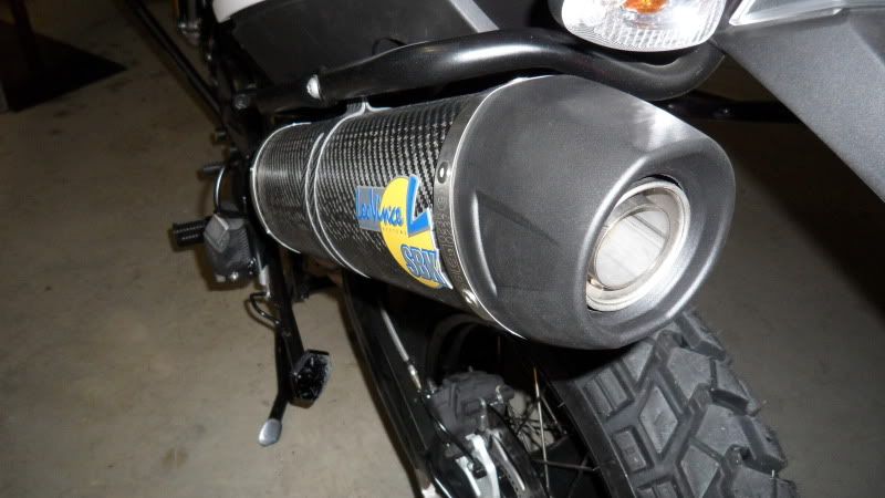

Message par Acrovol le Dim 08 Juin 2014, 4:23 pm
Je viens de monter mes supports valises et voici ce que cela donne avec le pot Léovince: environ 3 dixième entre le pot et le support. Etes-vous dans le même cas vous possesseurs de Léovince ?

Message par techard le Dim 08 Juin 2014, 5:19 pm
Il monte plus haut que celui d'origine?

Message par Acrovol le Dim 08 Juin 2014, 5:32 pm
Normalement il devrait pas mais...

Re: Valises Vario et échappement Léovince
Message par GeeK_InsiDe le Dim 08 Juin 2014, 6:33 pm
Sur la photo LeoVince il ne monte pas si haut...
On dirait que tu as une ancienne version du pot, la bride serait-elle plus courte?
Message par Acrovol le Dim 08 Juin 2014, 6:36 pm
Apparemment, j'ai plutôt un support valises différent par rapport à celui de ta photo.
Message par GeeK_InsiDe le Dim 08 Juin 2014, 6:47 pm
Oui celui des 2013 contourne la vis au lieu d'être vissé avec.
J'ai trouvé d'autres photos sur des modèles pré 2013 et il semble qu'il y ait quand même plus d'espace que chez toi...
Tu es sûr qu'il est bien orienté dans l'axe? S'il est tourné il peut se retrouver plus haut ou plus bas...
Message par Acrovol le Dim 08 Juin 2014, 6:50 pm
C'est clair, il y a beaucoup plus d'espace !
Message par GeeK_InsiDe le Dim 08 Juin 2014, 6:59 pm
Ta bride semble plus courte du coup...
Tu peux toujours te bricoler une petite patte comme ceci:
Il est bien dans l'axe le pot? S'il est tourné légèrement, il peut se retrouver plus haut ou plus bas, comme le manchon n'est pas droit...
Edit: Ou alors ton support de valises est tordu... Mais sur ta première photo il n'est pas vissé, il remonte pas si tu le visses comme il faut?
Message par Acrovol le Dim 08 Juin 2014, 7:27 pm
Si il est bien vissé mais ma vis était trop courte donc elle ne passe pas par le support valise
Message par GeeK_InsiDe le Dim 08 Juin 2014, 8:15 pm
Et il va pas remonter une fois vissé? Sur la photo on dirait que oui mais l'angle est trompeur...
