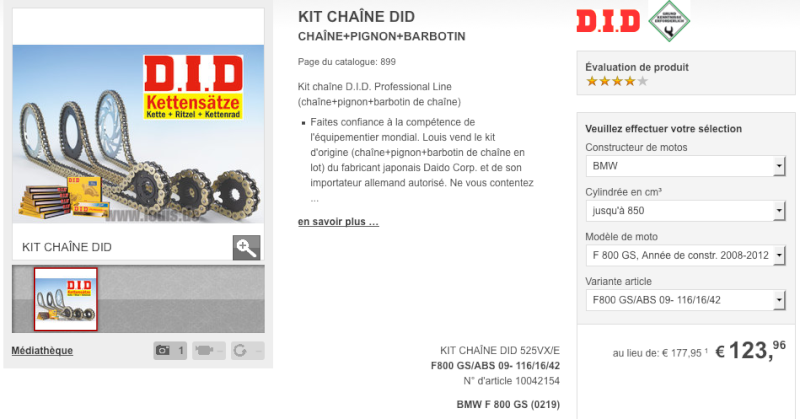

Bonsoir,
je pense changer le kit sur ma F650GS de 2010 (0218). J'ai trouvé chez louis un kit D.I.D à 144 euros. Mais se pose un problème que le vendeur de chez Louis n'a pas su résoudre. Pour ma moto, il existe deux référence ; elles ont toutes les deux 116 maillons, PSB à 17 dents et Couronne à 41 dents mais il y en a une avec un tourillon de 8,5 mm et l'autre avec un tourillon de 10 mm. Qui peut me dire à quoi correspond un tourillon sur une moto et comment être sur commander la bonne référence?

NO_STRESS_63 a écrit:Bonsoir,
je ne peux pas trop t'aider mais j'ai eu le même problème, en commandant un kit chaine chez Cardy pour ma f650gs.
Ils ont aussi galéré à trouver la bonne référence sur les 2 possibles, si je me souviens bien c'est une histoire de diamètre des trous de fixation de la couronne. Pour être sûrs ils ont mesuré sur ma moto.

Les valeurs de 8 et 10 mm correspondent aux trous des vis de fixation de la couronne qui équipe ta machine.

J'ai commandé un kit chaine chez Louis.de identique à la capture d'écran un peu plus haut pour 120€ (port compris) mais mauvaise surprise à la réception : les trous de fixation de la couronne sont en diam 10mm.
Sur ma GS de 2008 (ABS) ce sont 6 vis diam 8.
Erreur de leur part ? ou bien j'ai pas pris le bon ?
Merci !
