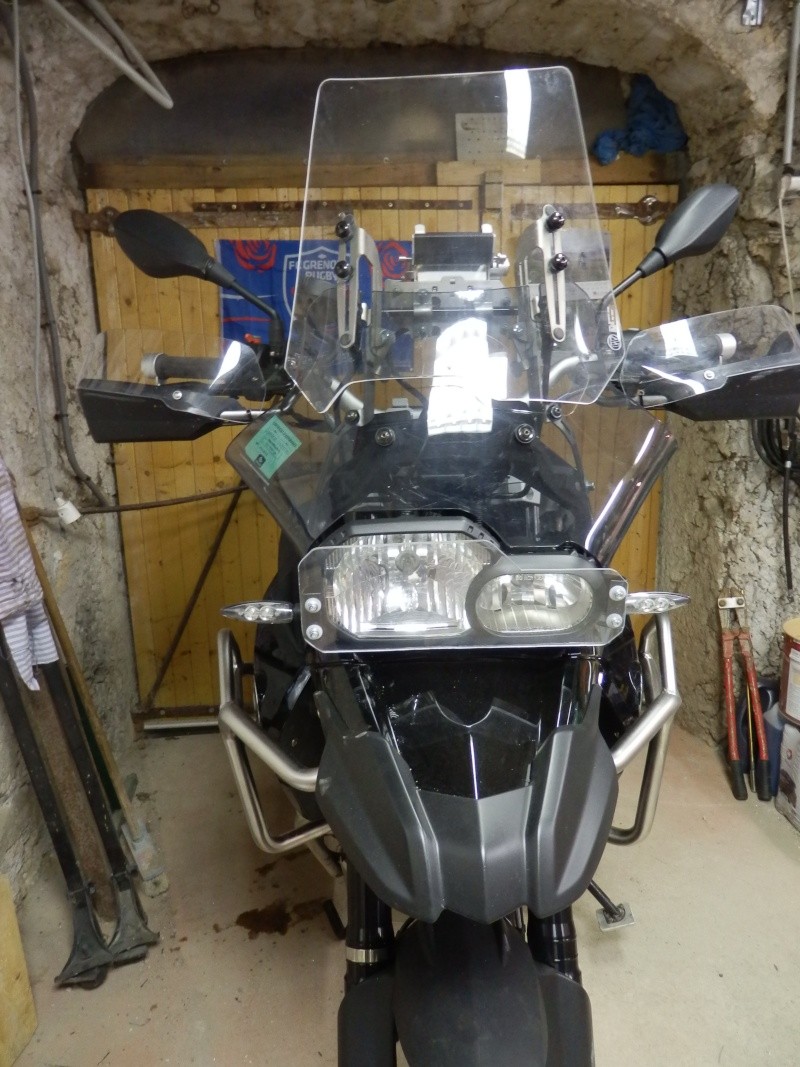

Message par tonton jp le Sam 22 Mar 2014, 11:34 pm
avec les cligno près du phare

Comment avez vous résolu ce fameux problème avec les clignotants avants.
J'ai vu que tonton jp les a déporté à côté du phare, mais j'aime moyen, quelqu'un a essayé autre chose ?

Message par burt74 le Mer 09 Avr 2014, 10:20 am
C'est quoi le blême avec les clignos, ils touchent les barres ?
Tu ne peux pas faire une simple patte depuis la fix origine ( par exemple), histoire de les décaler un peu ? que ce soit en profondeur ou hauteur...
Si ce n'est que de quelques centimètre une simple barre d'alu plié feras bien l'affaire c'est solide aussi, et une fois peint cela ne se verras même plus. ( j'en ai fait plein pour mon karting, cela n'a jamais bougé, et l'alu se travail facilement avec un simple étaux, puis suivant tu peux biseauté les angles droit a la lime, ca vas vite a faire et le résultat et sympa.)
ps) au vu de la 1er photo, il faudrait juste les descendre un peu en cas ou.
