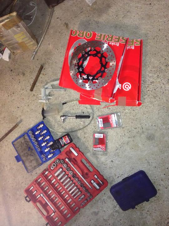

On ressort à boite à outils
Pour cette opération il faut:
- clefs torx et douilles torx
- douille de 17
- une pince
- un marteau
- un chasse goupille
- des plaquettes neuves (brembo)
- des disques neufs (brembo)
- du liquide de frein (car il n'a pas été changé depuis 3ans et environ 60000km)
- un purgeur de freins
Pourquoi du brembo?
Car c'est la même chose que l'origine et moins chère que chez BMW.
Vous êtes prêts?

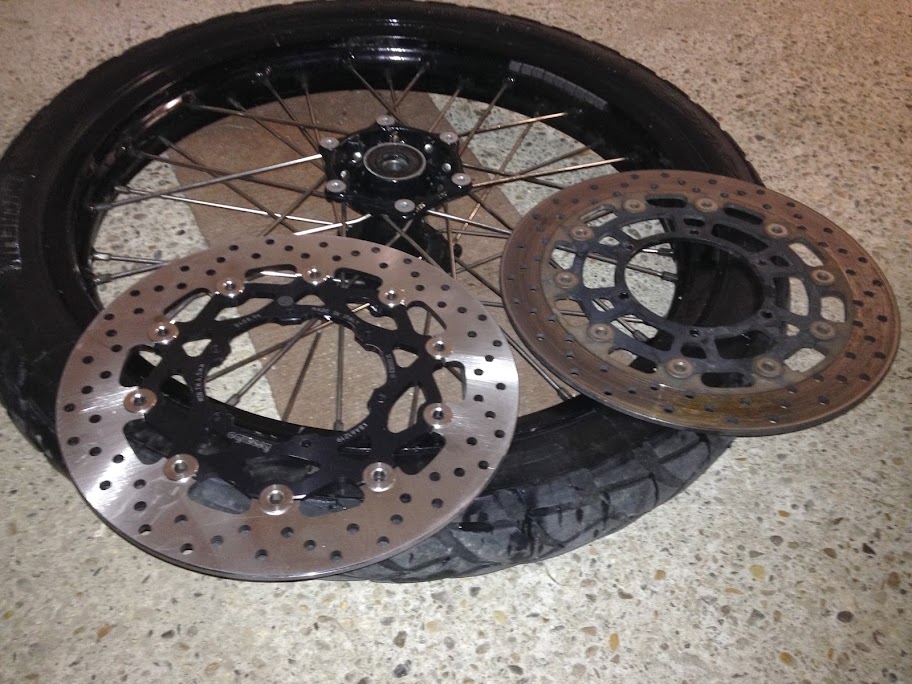

On desserre les 6 vis torx qui tiennent le disque:
des deux côtés
En repérant le côté qui a la roue cranté du capteur ABS.
un indice il est placé du côté du marquage de la jante.
On monte les disques neuf en serrant au coupe de 8Nm attention les indications des disques doivent toujours être sur la face extérieur de la jante.
C'est beau quand c'est neuf!
