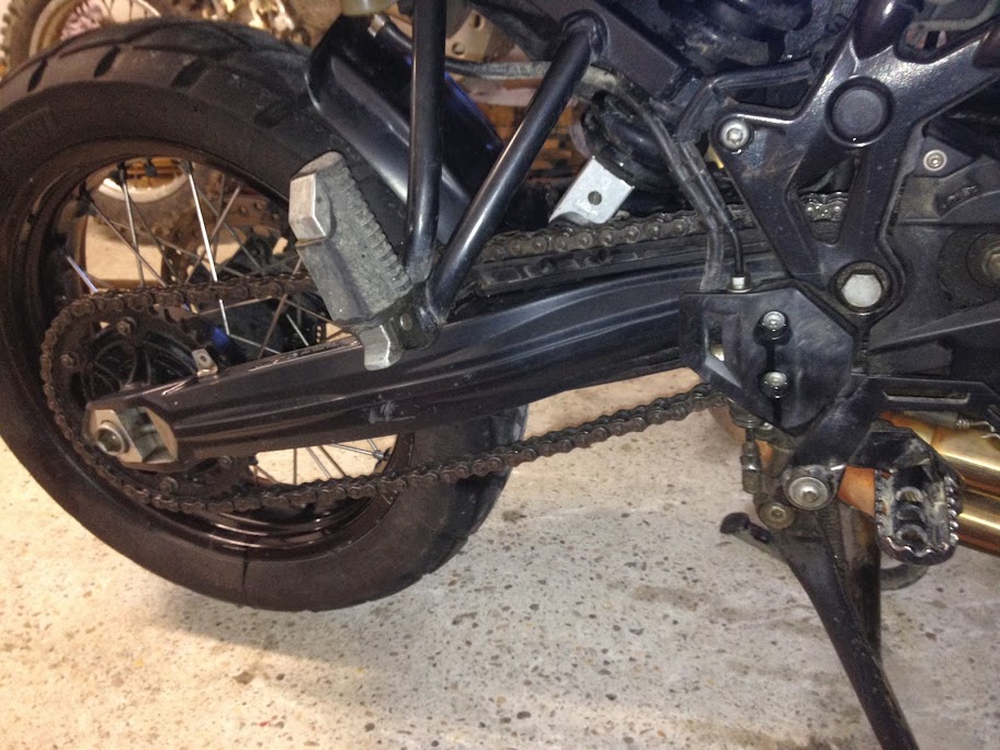

Voici ce qu'il nous faut:
un GS avec sa vielle chaîne qui pendouille 37000 Km quand même!

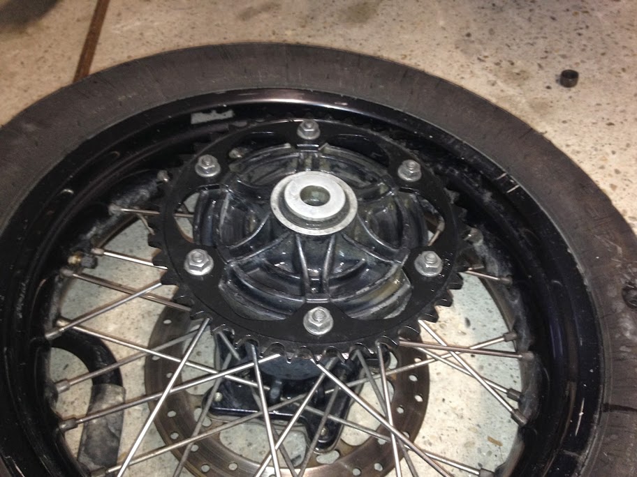

Maintenant c'est au tour des 6 vis de la couronne avec une douille et une clef de 13:
On retire la roue avec une douille de 24.
On retire la couronne, on la remplace par la neuve et on revis les 6 boulons mais pas trop fort 24nm car les écrous sont freinés.

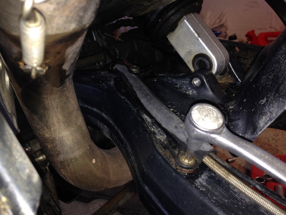

On retire les 2 vis Torx du passage de capteur et frein:

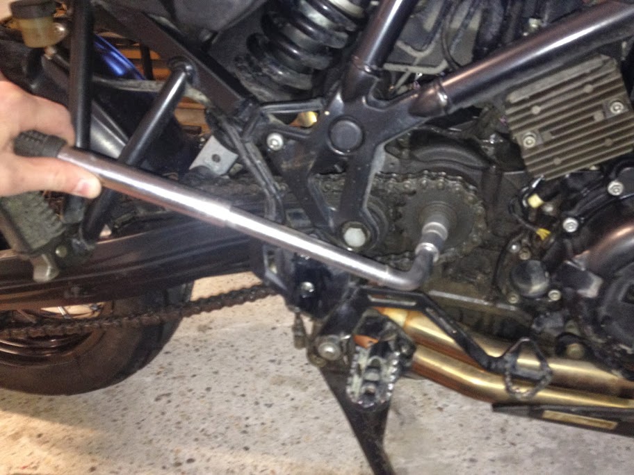

Avec deux douille de 21 on dévisse l'axe du BO:

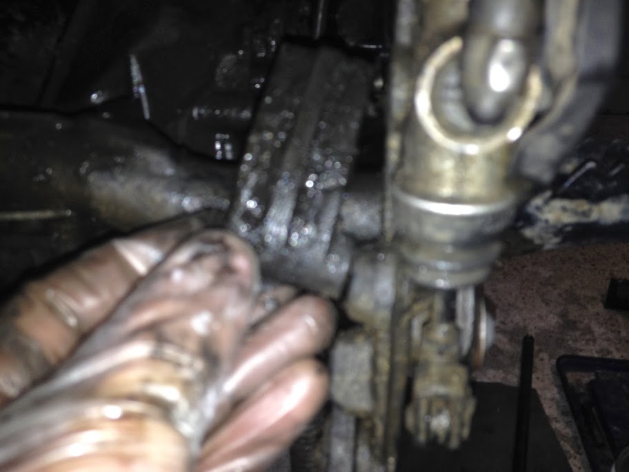

Dépose du BO et de la vielle chaîne

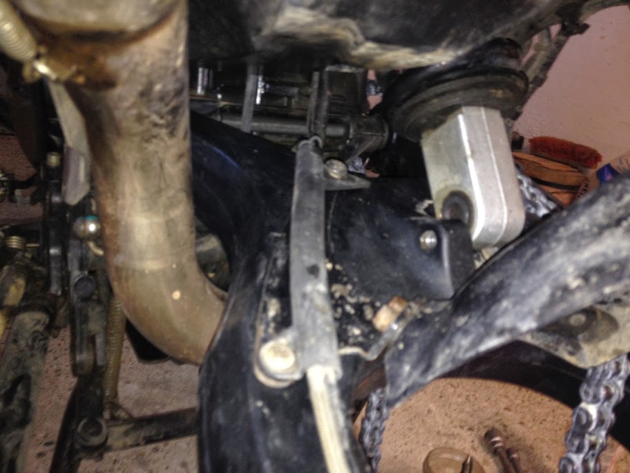

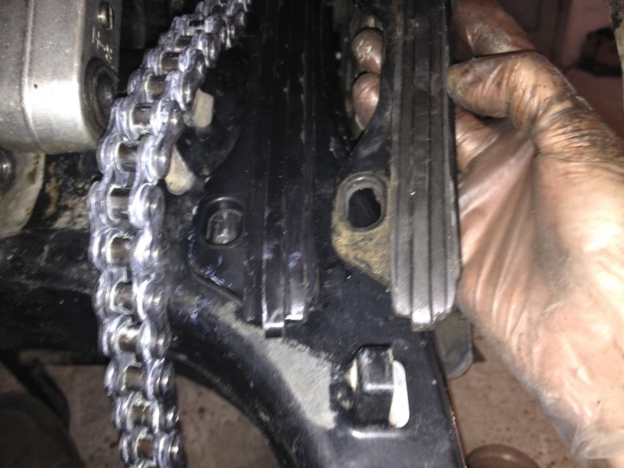

On retire la vis torx du guide chaine du cadre on le retire et on le remplace par un neuf. la vis est derrière le repose pied:
On retire le guide chaîne reste une torx sous le BO et on en profite pour lui faire une beauté nettoyage des cages à rouleaux et graissage au MOS2:
On fixe le nouveau guide de chaîne uniquement par la vis du dessous
On installe la chaine:
on remet en place le BO. Et on sert l'axe à 100Nm avec de la graisse au MOS2
Vous avez vu l'usure de l'ancien guide comparé au nouveau!

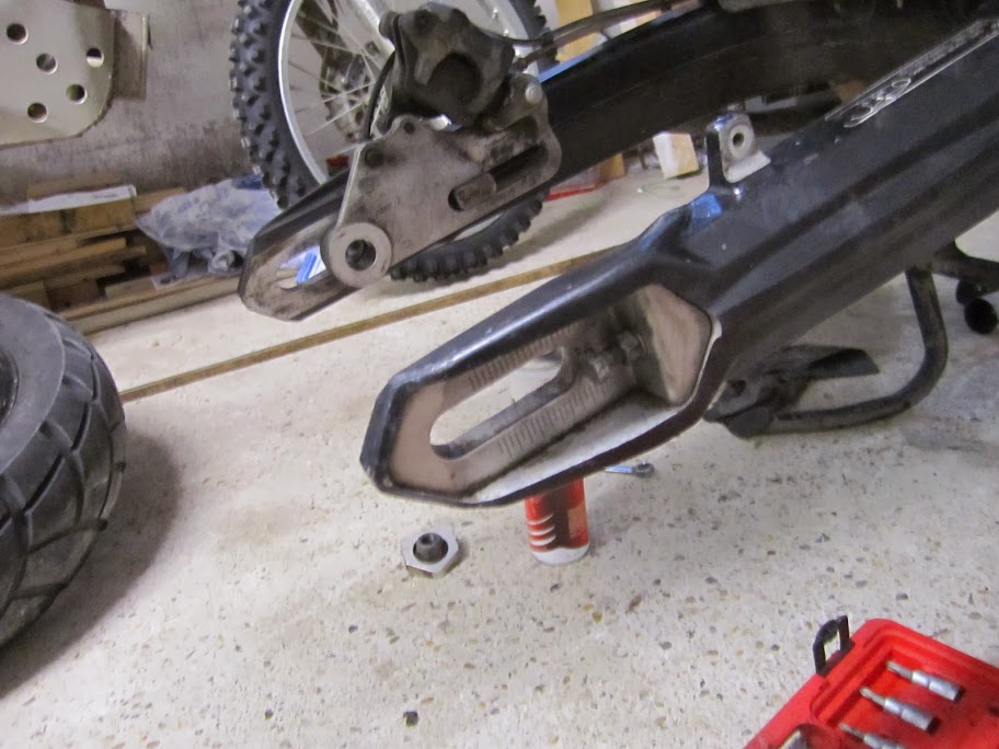

On rentre les vis de tension de chaîne:
On remet la roue et on règle la tension de chaîne qui doit être entre 35 et 45mm moto sur la latérale.
