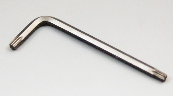

Je dépoussière ce vieux post pour vous poser une question concernant le montage des réhausseurs.
J'ai commandé les miens sur Wunderlich et la notice indique un couple de ressage de 25Nm.
Ma question est: Comment utiliser une clé dynamométrique sachant que je ne possède que des clé Torx classique, comme celle-ci:
