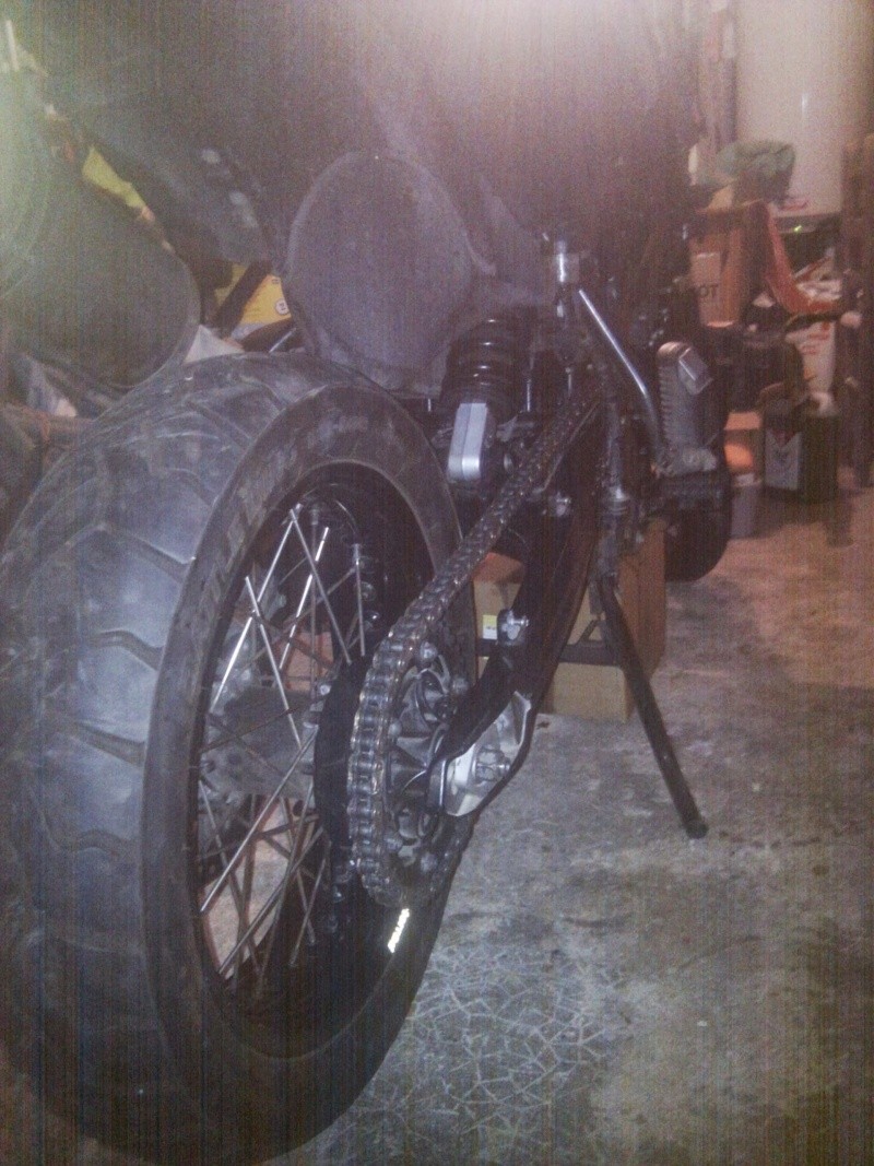

Bon et bien l'aventure c'est l'aventure, j'ai fait de la place aujourd'hui  :
J'ai bien lu le tuto de asianrider sur l'autre forum (du coup je ne vais rien détailler de plus, par contre le remontage sera intéressant), et aussi bien fait tourné le soft BMW. C'est plutôt hyper simple en fait.
On tombe la roue et on dépose le bras oscillant :
On tombe le moteur après :
Et puis ensuite on attend l'arrivée de la greffe cardiaque.

Message par barbarian le Sam 31 Aoû 2013, 7:58 pm
Prévoir du Torx 55 et 50 pour les gros boulons moteurs et sortir l'amorto. Et une douille 6 pans de 21. Le reste est plutôt standard en terme de tailles.
