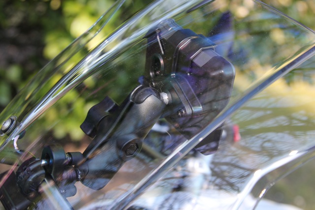

Bon, ensemble Ram-Mount commandé mercredi, reçu ce matin!!!
Après plusieurs essais de positionnement, j'ai trouvé la position parfaite à mes yeux.
Je viens d'aller faire un petit test en roulant 25 minutes (purée, faisait pas chaud...): impeccable, ça ne vibre pas
Le Gps est dans le champ de vision. Il masque un peu le compteur de vitesse mais de toute façon, je ne le regarde jamais (je regarde celui du GPS).

Bien rentré avec les cloches.
Après montage du crash bar Holan, je suis allé faire une petite balade d'une heure: je confirme que le GPS ne vibre pas, ou presque pas. En tout cas, la carte affichée est très lisible.
Comme promis, voici quelques clichés du montage:

c'est pas mal du tout.
Je ne sais pas si c'est possible ... mais le bras peut être plus court ...
Re: GPS sur bulle
Bien sûr, le bras peu être plus court (sur la photo, c'est le bras moyen). Par contre, on ne verra plus du tout le compteur...
