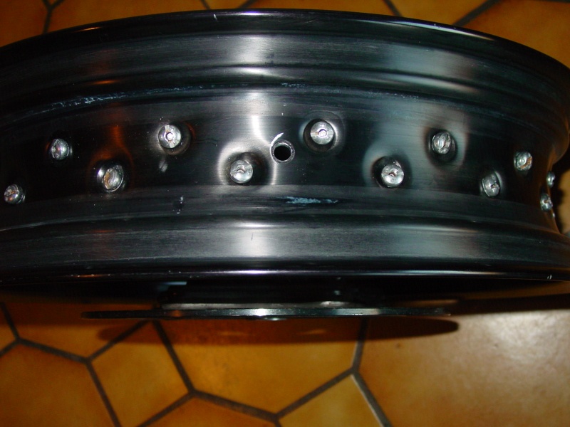

Ce soir c'est le direct, je suis dans la manip, je vais peut-être essayer de finir ce soir ( assez tard...)
Pour le fond de jante, il est très facile a enlever effectivement, donc a moins de tirer dessus n'importe comment, on ne l'abime pas, le mien était un peu mis de travers.
Bon heureusement que personne avait mis des photos, par ce qu'une fois démonté le pneu et le fond de jante , quand on vois le peu d'espace entre les têtes de rayon et le trou de la valve,  le premier réflex est de ne pas vouloir découper le trou de la valve dans le ruban, mais de percer a travers, même pas 1mm a plat autour de la valve...
Si on regarde vers le trou de la valve, ce n'est même pas plat, et ma valve a un joint plat.....
Je remarque qu'il y aurais plus de place entre les têtes de rayons et la valve si le trou était a l'endroit indiqué par la flèche, mais comme il faut être au milieu pour la chambre a air..,
Il y a intérêt a bien faire coller le ruban et bien le pousser au maximum possible contre le pourtour des têtes de rayons qui dépasse bien aussi, heureusement que le ruban est épais.
C'est idiot mais je pensais au moins avoir 1 a 2 mm a plat entre la valve et les têtes de rayon du moins pour la jante arrière, ça doit donc être pire avec la jante avant..... la mise en place du ruban dois vraiment être faite au petit oignons.
Maintenant questions a tous, concernant  cette zone sensible , vous avez poussé le ruban le plus possible dans le creux des têtes de rayons je suppose vu qu'il n'y a aucune partie plate a cette endroit?  pale
Trailman,
Pour ta jante arrière tu avais aussi mis la valve sur le ruban sans faire de découpe et cela n'a pas fuit ?
Tes valves de seura3, ont aussi un joint intérieur plat comme les mienne ou elle ressemble a celle de toto07?
Non seulement ma valve a un joint plat, mais je vais devoir changer la rondelle extérieur car je viens de m’apercevoir qu'elle est trop grande, elle appuis sur le galbe des têtes de rayon et non sur la partie plate de la jante, comme quoi il faut vraiment faire attention a tous, cela devrais aller, mais au besoin je commanderais des valves chez seura3 si les mienne pose problème.
Souhaitez moi bonne chance, car je sens que je vais en avoir besoin......
Je vous tiens au jus......... cheers  ou  Sad

Message par Quasimoto le Mer 16 Avr 2014, 8:30 pm
Tu perces à 11.5mm et mets une valve tubeless moto. Ça n'empêche pas de remettre une chambre après . Il faut bien appuyer pour faire coller l'adhésif ; y'a pas de quoi y passer la nuit !
Re: Tubeless sans changement de jantes
Message par trailman le Mer 16 Avr 2014, 8:43 pm
Bon courage à toi,
J'ai commencé aussi par l'ar....c'est la plus facile !
Apres j'avais déja une valve donnée par mon mécano pour jante alpina donc légèrement différente que celle achetée ensuite chez seurat( on peut d'ailleurs aussi la trouver chez seurat, elle est coudée, trés pratique pour l'ar)
Il faut bien la serrer sinon pas de soucis pour la courbure de la jante...
Pour le ruban , la pression va plaquer la bande dans les interstices des têtes de rayons ...
La suite pour l'avant est plus difficile car il faut couper le ruban sur les bords et la courbure est plus marquée qu'à l'ar....
Nombre de messages : 2132

Message par burt74 le Mer 16 Avr 2014, 9:29 pm
Ok merci a vous deux.
Quasimoto, pour la valve c'est juste que je ne m'attendais pas a si peu de distance ni au creux, mais mon joint plat dépasse quand même et heureusement.Je ne vais pas y passer la nuit mais je vais rendre mon temps.
Trailman, ok pour le ruban, je vais bien le plaquer, la pression fera le reste.
Franchement il faut reconnaitre qu'il y a peu de distance, les 5 première minute ca refroidi un peu.
Jante nettoyé, donc je vais passer a la pose du ruban, ca devrais bien se passer.
Vu le truc je recommande de commencer par la jante arrière, histoire de se mettre en confiance.
