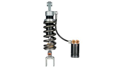

je me fais plaisi pour noel et j' upgrade les suspensions
pour l' avant je prend le kit fouches TTX chez Ohlins
j' ai eu une petite hesitation avec le kit ohlins NIX que l' on trouve chez PFP
mais en relisant les posts spécifiques d' advrider et autres , il en ressort que le TTX est la toute derniere technologie en suspension construit pour MX et adapté a la F800GS par andréani-group
et que le NIX est une bonne technologie adaptée a partir des composants de course sur route par ohlins usa
donc TTX sans hesiter
mais pour l' amortisseur arriere , c' est moins simple
la 800 fuorista est en ohlins avec kit fouche dispo TTX et amorto non dispo (TTX aussi)
et la 800 twalcom est en bitubo avec un kit fourche racing non dispo et l' amorto dispo
quel dilemme , parce que j' aurai bien aimé etre tout olhins
mais je laisse tomber le ohlins disponible , trop basique a mon gout
je laisse aussi tomber le bitubo qui est problematique pour l' entretien (dixit GG)
et il ne me reste plus qu' a trancher entre le WP
http://www.hornig.fr/BMW-F650-GS-F-700-GS-et-F-800-GS/Suspensions/WP-Suspension-arrire.html
ou le touratech extrem fabriqué par tractive suspension (les anciens de WP)
http://shop.touratech.fr/ressort-amortisseur-de-suspension-touratech-arriere-pour-bmw-f800gs-jusqu-a-2012-typ-extreme.html
alors , Touratech ou WP pour l' arriere de ma 800 TT ? that is the question

j' ai enfin trouvé plus d' info sur le touratech extrem study
http://www.touratech-usa.com/Store/316/PN-048-5870X/Touratech-Extreme-Rear-Shock-BMW-F800GS
a priori équivalent au white power avec le réglage de longueur en plus et le systeme PDS
le questionnaire de personnalisation est tres complet en fonction des usages et des poids de chacun
ça sent bon tout ça Twisted Evil

Message par Ritchie le Jeu 03 Jan 2013, 9:14 pm
Je n'en aurai sans doute jamais besoin, mais il est magnifique, cet amorto Wink
Tellement qu'on dirait qu'il est fait pour les blanches king

Message par Louille le Mer 24 Avr 2013, 6:58 pm
j"ai enfin pu tester mon amorto dans les cailloux et sur les pistes....... que du bonheur ......je jumpe comme avec ma 300 gasgas d'enduro.....(....euh ...presque... Very Happy )....et avec la roue en 18 pouces a l'arrière je touche les talons au sol a l'arrêt....du haut de mon mètre 74.....couronne de 47 dents pour tirer plus court dans les descentes.....et envoyer du gaz dans les relances......!!!
