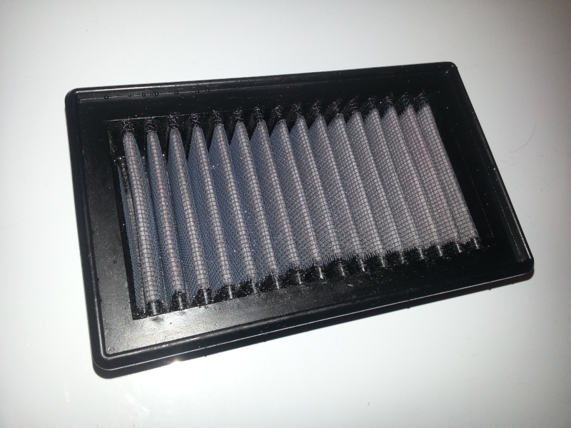

Je viens de nettoyer le filtre K&N à l'instant :
trempage dans de l'eau très chaude avec du mir pendant 20 minutes :
On vois bien les tâches d'huile.
Ensuite rinçage à l'eau très chaude toujours dans le sens contraire au flux d'air afin de chasser tout les restes d'impureté.
Astuce : Le filtre me semblait parfaitement propre mais en le tapant dans le fond de l’évier pour chasser le maximum d'eau une nuée de moucherons s'est décochée. J'ai donc tapé le filtre une bonne trentaine de fois au fond de l’évier pour chasser les moucherons qui restaient (un bonne vingtaine). Disposant d'un osmoseur à la maison j'ai rincé le filtre avec cette eau osmosée pour finir.
Voici le résultat :
Demain après séchage à l'ai libre je réaliserai le re-huilage avec l'huile K&N achetée chez dafy (11.4e les 408mL)

showuan, tu indique:
"trempage dans de l'eau très chaude avec du mir pendant 20 minutes"
Il n'est pas conseillé d'utilisé de l'eau très chaude, enfin j'ai toujours lu cela..
Eau tiède , ou un peu chaude mais pas plus normalement.
Il n'y a rien d'indiqué dans la notice de mon kn concernant le nettoyage, après par simple précaution je préfère laissé tremper plusieurs fois dans mir + eau tiède ou peu chaude.
Puis je n'avais pas de graisse non plus pour le joint, et pourtant certain l'on eu, et sur la mienne il faillais bien graisser le joint car pas assez étanche. study
Pour le gain apporté par un KN, franchement sur la mienne ( bougie iridium et kn en même temps, collecteur origine) peut-être un très léger mieux tout en bas, et encore cela reste très subjectif, il ne faut pas s'attendre a gagner des cv avec le changement du filtre seul, mais ca dois aider un peu quand il y a d'autres pièces, puis comme les cartos se sont beaucoup amélioré depuis 2008, cela dois peut-être plus se sentir sur les premier model, comme le booster plug .

Message par beemer_24 le Sam 23 Mar 2013, 7:32 pm
Ayant eu une dizaine de KN sur différentes bécanes, je vous conseille d'utiliser les produits ... K&N.
Le nettoyage est aussi important que la lubrification sur ce type de filtre - mais ..,c'est vous qui voyez...

Message par showuan le Sam 23 Mar 2013, 8:03 pm
Eau très chaude = robinet à fond vers le chaud soit 60°C je pense. Peut être est ce déjà trop.

showuan a écrit:Eau très chaude = robinet à fond vers le chaud soit 60°C je pense. Peut être est ce déjà trop.
Je ne sait pas a partir de combien de °C ca abime le coton, mais 60° c'est bien chaud, par sécurité je préfère nettoyer en plusieurs fois a eau tiède, sur ma voiture ca fait un moment que j'ai un green ( comme kn) le coton n'a pas l'air d'être abimer... et la voiture a beaucoup de km et fonctionne comme un charme Very Happy
