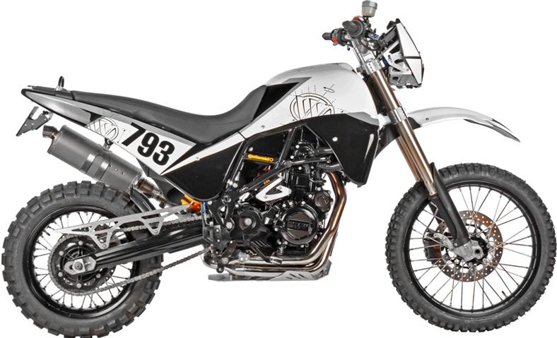

Moi j'aurai une 800GS, je l'aurai monté dans ce style là, elle fracasse !!!
ptit_maurice- Nombre de messages : 430
Age : 37
Oui mais là, tu ne peux pas rouler sur route avec, n'y a pas de plaque.
A part ça, la transformation est jolie, y'a pas à dire

pour le garde boue avant , il y a de la doc fournie sur advrider (high fender sur parrallel universe)
les protections de fourche kawa avec curseur , les durites de frein et le garde boue de KTM 690
en demontant le bec ou en montant un bec court ( wunderlich supermot)
je devrais faire ça l' année prochaine
mais la supression de la tete de fourche d' origine et la fabrication de carenages modifiés , ça devient bien plus compliqué et a reflechir plus longuement
quand a la plaque , la modif de rico est tres bien ou alors une plaque type jacaré wunderlich

Héééé, j'avais pas vu !!!!! Ils ont retiré le disque de frein avant droit !!!! Ca fait deux mois que je me tate pour le faire car je ne savais pas si le moyeu était assez resistant pour supporter les contraintes que d'un coté. J'avais même contacté Touratech qui n'avais,à ce moment, pas d'info sur ça. Je vois que ça doit être jouable....

un seul disque doit suffir avec une moto allégée mais pas en duo avec les bagages
ça permet de simplifier la modif au niveau des durites de frein

la photo de la jacaré n' est la que pour le support de plaque arriere
sinon je pense bien a un garde boue haut mais le passage a la plaque phare enduro , c' est une autre histoire
il faut commencer par disquer le support de phare soudé sur la colonne de direction et ça donne a la modif un caractere définitif qui me rebute un peu
par contre deposer le bec ,le garde boue avant et un disque , poser des protects de fourche un garde boue enduro et une durite de frein adaptée , ça ne devrait pas poser trop de problémes

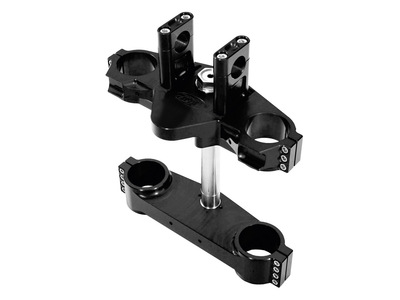

j' aurais bien voulu le té triQ mais pas sur de pouvoir tout faire
jeff34- Nombre de messages : 2459
triQ ??? what is this ?
té de fourche racing plus rigide pour moins flotter
