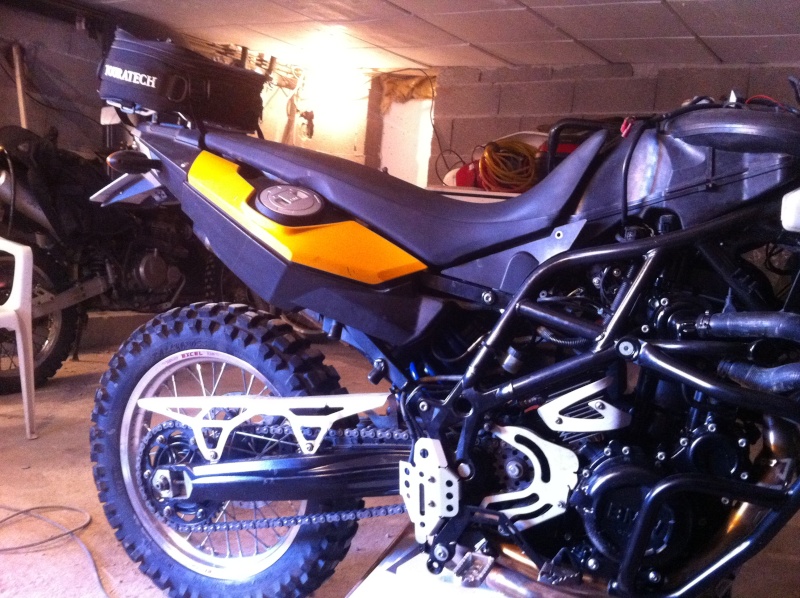

la moto est encore sur cales mais l' arriere est fini
j' attends le roulement de direction vendredi matin pour monter le Té de fourche et les carenages avant
restera a fixer le garde-boue haut et a placer la nouvelle durite du frein avant Very Happy
il ne faudra pas que j' oublie d' enlever la rondelle repére abs de la roue arriere
Message par LoRZo le Mer 22 Fév 2012, 3:29 pm
N'oublie pas de remonter le capteur ABS ar, c'est lui qui donne la vitesse.

tu fais bien de me le dire , j' allais rouler sans compteur Laughing
donc je laisse la rondelle crantée a l' arriere et je remet le capteur et son petit cable raccordé sous la selle Basketball

Message par RICOGS le Mer 22 Fév 2012, 4:14 pm
Shocked , le Jeff' il a pas rigolé!!!! Les reposes pieds arrières, y'a pu tongue !
Deux premières questions:
Est ce que tu as fait un système pour les remettre et comment tu as fait tenir ton reservoir de liquide de frein?

pas encore fait le systeme pour remettre les repose-pieds arriere mais je terminerai ça quand les temperatures seront positives.
en tout cas , je sais quel diametre de tube interieur il me faut prendre pour faire les coulisseaux. Rolling Eyes
et pour le bocal de frein arriere , je l'ai refixé provisoirement avec un rilzan costaud sur un tube du cadre mais je vais y mettre un collier des que j' aurai trouvé le bon modele au rayon chauffage Laughing .
