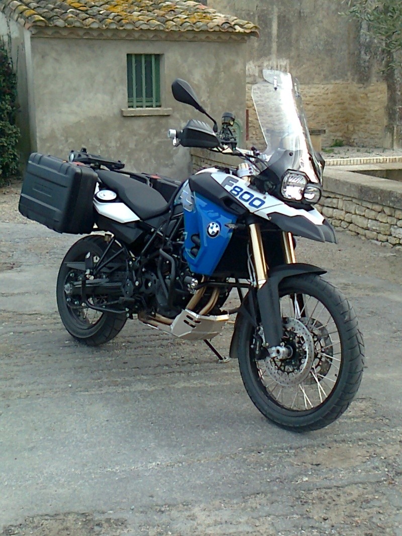

Message par Scapadu le Sam 31 Déc 2011, 5:21 pm
Scapadu a écrit:Et bien moi j'ai commandé cela aux US: Model 30 LED Off road Spot light
il y avait une promo donc je me suis fait plaisir (c'est çà l'argument #1). Il y a de bons retours sur différents forum moto sur ces feux à LED (ADV.com, KTM, SuperT...), et notamment de GSistes, donc je verrai quand je les aurai et qu'ils seront installés.
Je n'ai pas encore eu l'occasion de faire un essais dans la noirceur mais voilà les loupiottes montées: C'est discret
Une fois la burée envoyée, c'est moins discret: LED seules
J'ai monté le relais avec un interrupteur 3 positions de sorte à pouvoir choisir en 1/ "Off", 2/ couplées avec plein phare ou 3/ couplées avec le code.
