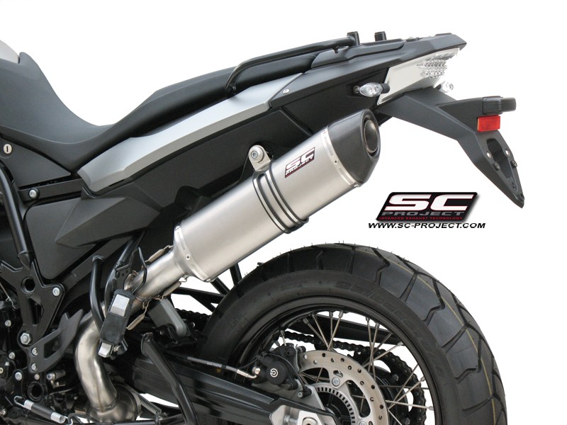

J'ai commandé un SC-PROJECT titane/carbon. Quelqu'un connait ? Je l'ai trouvé plus sympa niveau look que les autres. Bon je n'ai pas investi pour gagner de la puissance, il y en a dèjà trop pour moi. C'est surtout pour gagner un peu de poids en hauteur ( sur le pilote y a plus grand chose à gratter Laughing ). Mine de rien elle pèse son poids la titine et comme je suis loin d'être un pilote de TT.....on fait ce qu'on peut Laughing . Je vous tiens au courant dès reception.

il ressemble beaucoup à l'akra.
le poids notre ennemi en TT...

j'ai le meme en carbone ; beau bruit , encombrement reduit et poids carrement plus faible....en terme de puissance j'ai pas trouvé de difference spectaculaire

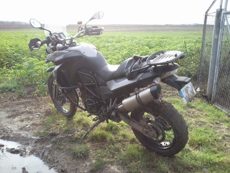

C'est pas grave, merci Wink . Je viens de finir le montage. Effectivement il n'est fourni que deux ressorts sur quatre. On doit récupérer ceux d'origine. J'ai la chance d'en avoir deux qui trainaient par là. Quand on installe le pot et qu'on lui laisse prendre sa position naturelle avec ses ressorts, je trouve qu'il tourne un peu à l'exterieur. Pour pallier à ce "problème", j'ai croisé les ressorts. Ce n'est pas trés esthetique mais le pot est bien orienté. Pour la fixation sur le cadre, je n'ai pas mis d'entretoise. J'ai juste mis une vis plus courte.
Et, je demarre. affraid mais ça fait du bruit cette bete! J'étais satisfait du pot d'origine sur la tonalité et le nombre de decibels et là, meme avec le db killer, c'est bruillant Shocked , genre moto enduro.....en plus gros affraid . Bon, on gagne un peu de poids hein, et puis du volume.....en moins Very Happy . Photos à venir.

Message par RICOGS le Sam 05 Nov 2011, 3:31 pm
L'entretoise il faudrait que je la récupère pour que comme toi, ça fasse propre...
Donc, retour d'essai: le bruit est en fait correct, un peu fort mais ça va. Quand on est dans le gras et que ça patine, on dirait, la comparaison vaut ce qu'elle vaut(...), un gros Tmax avec un silencieux adaptable Suspect . An niveau puissance j'ai l'impression d'avoir perdu un peu en bas régime. Mais ça va hein, il en reste encore Very Happy !
PS: ces pneus pour le gras c'est heu...... affraid , glissant!
+ une petite hors sujet pour le plaisir:
Nombre de messages : 399
Re: Nouveau pot
Message par jeff34 le Sam 05 Nov 2011, 4:05 pm
belles ornieres boueuses
fait quand meme attention a ne pas coucher la moto sur le pot tout neuf
