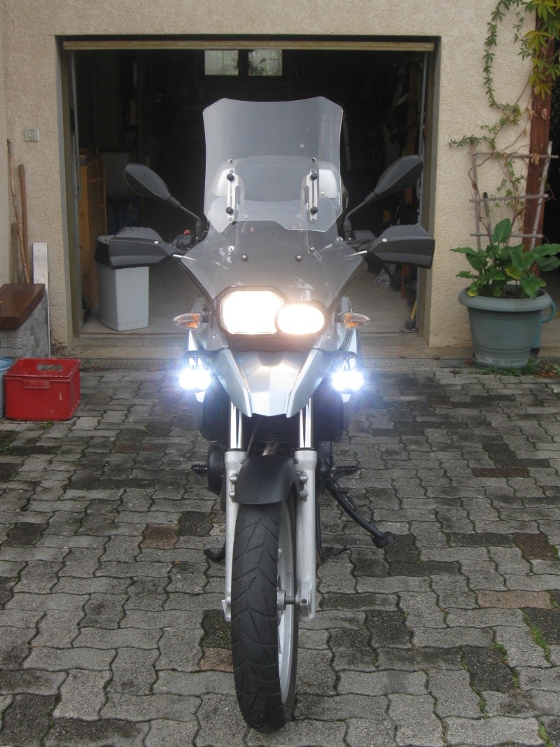

Je ne connais pas ceux la, JP, pour ma part, j'ai monté ceux la :
C'est pas du xenon, mais ils eclairent trés bien, achetés sur le fameux site d'encheres, complets environ 60 euros... Very Happy,
faut taper f800GS.. monde entier, ils viennent d'Allemagne. Very Happy

Message par Harquin le Mar 25 Mar 2014, 5:47 pm
Deuxième vie pour une paire de feux leds de marque 4x7 DIY (2x10W)
qui peuvent enfin trouver une bonne place sur le crash bar  Wink
De la peinture rouille minium pour gommer quelques traces
surement récoltées lors d'une sortie TT.
Merci à la mine d'infos du fofo sur le sujet pour câbler etc  Smile
J'ai investi dans un câble accessoire Can-bus (12 euros chez BM),
retaillé une plaque d'alu d'1 mm. d'épais, maquillée de scotch kapton
(j'ai que ça au boulot  Embarassed ) fixée en bonne place par deux vis du bloc compteurs.
Un interrupteur avec capuchon étanche + mini porte fusible (Selectronic)
De quoi souder (mal  Embarassed ), et des dominos re Embarassed
De la plaque amortisseur trouvé chez le quincailler (protection du crash bar
des colliers agressifs).
Reste à faire des essais pour ne pas trop éblouir.

Message par ambroise06 le Mar 25 Mar 2014, 7:01 pm
Salut Harquin
je viens d'installer les mêmes, (enfin le modèle à 4 leds) , et au même endroit en plus !!
ça balance ces feux !.What a Face ....attention au trou noir en revenant en code !!! Cool
j'ai hésité à les mettre sur des pattes fixée de chaque coté du phare .....je verrai à l'usage !

Message par Harquin le Ven 28 Mar 2014, 7:06 pm
Fixés bas et ça éblouira moins, plus protégé en cas de chute, et en cas de brouillard l'idéal
est que les feux rasent le bitume  Wink
