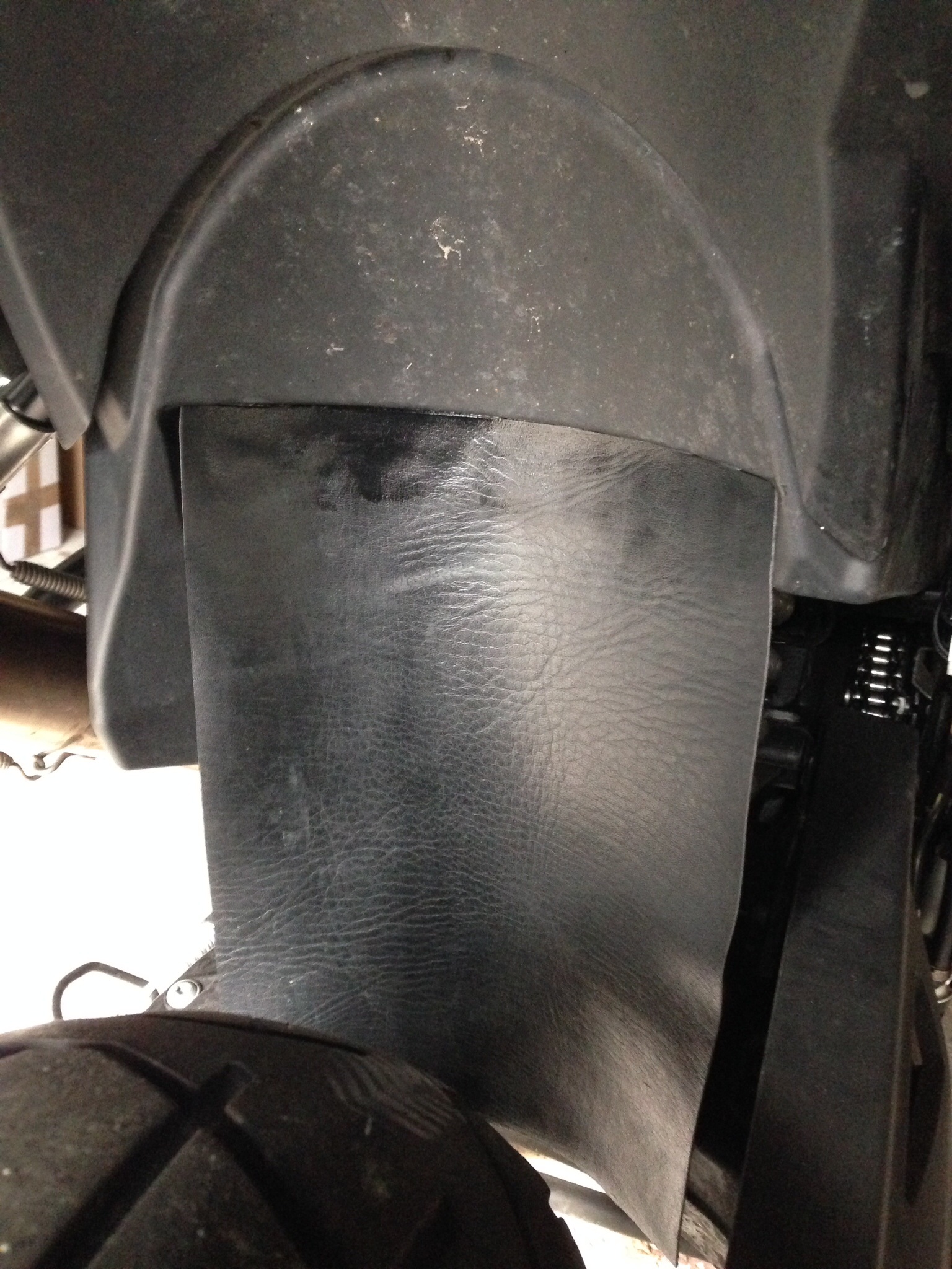

Bon alors voilà ce que j'ai fait :
Une bande de skie récupérée dans un vieux porte documents, environ 20x30cm, collée au silicone, nickel !
Coût : 0€ temps 10m'

Re: GARDE BOUE ARRIERE
Message par burt74 le Ven 02 Mai 2014, 6:46 pm
Bien vu Efdy,
J'avais acheté du skie ou skyll je ne sais plus le nom dans un magasin ou il vendait du tissus , rideau etc...pour re-faire une ciel de toit voiture ( encore la deucht qualitat)  et le skie est assez sympa, épaisseur 2mm environ et très souple avec une face plastifié. Pas bien cher et vendu au mètre, enfin si il ont des chutes....
Pour le silicone bonne idée aussi, une fois sec ca devrais tenir sans problème, et facile a enlever si besoin.
Il vas avoir des mudsling a vendre.... lol!
ps) c'est a mettre en post it quelque part cette astuce, une jolie économie et facile a faire. cheers
Message par Efdy le Ven 02 Mai 2014, 6:53 pm
Ben ouai en fait j'ai retrouvé un vieux porte document en cherchant autre chose... Et du coup voilà le résultat. Pour le silicone, facile à enlever en effet, et je pense que c'est assez résistant aux intempéries...
