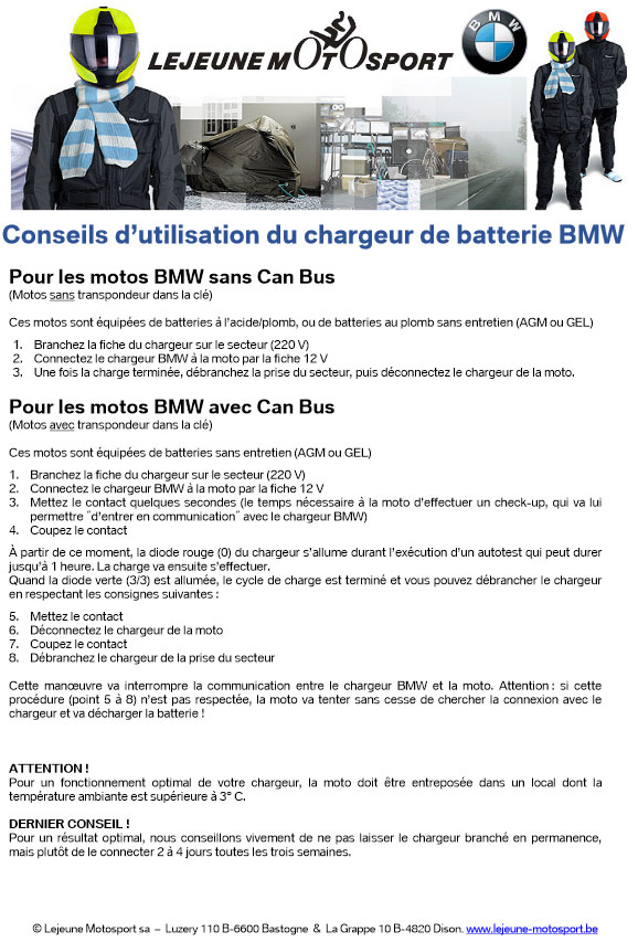

En cherchant ici ou là sur le net ...j'ai trouvé cela ...
pour les utilisateur ce ce chargeur bmw ...je ne connaissais pas la procédure de débranchement !!!
Le lien Wink

Moi non plus, je le debranche direct sans mettre le contact. A l'occasion je poserai la question chez BMW.
