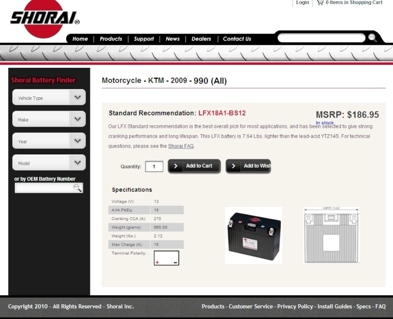

j'ai un gros doute , sur la documentation tu montre une LFX14A1-BS12 en fait celle pour les BMW 800 , mais toi tu a acheté une LFX14A2-BS12 pour ton KTM 690 , encore plus petite donc , il n'y a pas de risque que cela soit limite pour mon 990 ???? , car en regardant un peut le site , même pour la BMW 800 une LFX18A1-BS12 est recommandé , et a priori impératif sur mon 990 , bref le chèque est partie , mais si c'est vraiment limite je ne voudrais pas faire un connerie , donc si quelqu'un avais des réponses ça serait sympa , donc STP BulldogWM attend pour encaisser le chèque , car ça risque de ne pas marché cette histoire , le sort s'acharne .
edit , CCA 230 A sur ma batterie actuelle , CCA 210 A sur la Shorai , ensuite j'ai aucun accessoire sur ma moto , et full leds au niveau des feux et cligno , en fait jute le code , donc reste a savoir si elle fournira assez , chose important sur mon origine elle est a 11,2 A contre 12 A pour la Shorai , bon ça m'embrouille un peut les neurones lol! help cheers

Message par BulldogWM le Mer 23 Nov 2011, 8:08 am
Voici les specs de la batterie shorai pour KTM 690 :

Message par BulldogWM le Mer 23 Nov 2011, 8:47 am
La différence entre A1 et A2 est la taille. La position du + et du - est identique.
Mais il faut aussi savoir que les cosses de la batterie ont un trou de vis au dessus et un trou de vis sur le côté. Donc, étant de petite dimension, la batterie peut être retournée pour adapter la position du + et du - sur d'autres machines.
Ceci étant, les specs de la A1 sont identiques à la A2. Seule la taille est différente.
Voici les specs de toutes les batteries :
http://www.shoraipower.com/t-battery-specs.aspx
Nombre de messages : 1146

Message par Quasimoto le Mer 23 Nov 2011, 8:56 am
BulldogWM a écrit:La différence entre A1 et A2 est la position du + et du - .
Quelque soit la taille de la batterie on peut la retourner......... Very Happy
Rico si d'origine tu disposes de 11.2 Ah avec 12 Ah , pas de souci . cheers
De plus les batteries au lithium sont capables d'une puissance instantanée tout à fait considérable, rien à voir avec le même ampérage d'un modèle au plomb.
