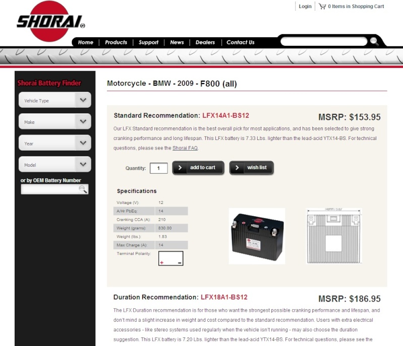

ATTENTION
LFX18A1-BS12 et pas LFX14A1-BS12
la premiere donne 270 amperes et la deuxieme ne donne que 210 amperes au demarrage
shorai preconise la LFX18A1-BS12 pour nos 800
et pour info ,ma superB-5200 donne 300 amperes

Message par RICOGS le Ven 11 Nov 2011, 10:51 am
???J'me suis trompé?? Il faut donc prendre la LFX18A1-BS12 ?

Message par RICOGS le Ven 11 Nov 2011, 11:04 am
Embarassed , j'avais pas vu en bas de la page de Shorai. Effectivement c'est bien celle qui faut prendre. Je viens d'envoyer un mail pour modification. J'éspère que ça va etre pris en compte. Ne pas confondre vitesse et precipitation Rolling Eyes .
Merci jeff34 Wink de m'avoir prevenu aussi rapidement. Je vous tiens au courant.

Message par trailman le Ven 11 Nov 2011, 2:28 pm
J'ai pas tout compris pour l'amperage au démarrage...ce n'est pas spécifié pour la batterie...normale. :cry
sur le site de shorai, ils ne font pas de distinguo dans les modèles de f800...et la 14 Ah est celle de base...il préconise la 18Ah si on a des accessoires qui fonctionnent moteur éteint....de ce que j'ai compris .

Après vérification, la LFX14A1-BS12 doit suffire pour une utilisation "normale". Elle est déjà plus puissante que l'YTX14 BS d'origine. Cette dernière fait 12AH alors que la a LFX14A1-BS12 en fait 14. Ho, ça doit le faire Smile .

Les news: ils ont bien voulu ( et pu ) changer la réf de la batterie . Je vais donc recevoir une LFX18A1-BS12. Ca me coute un petit supplement de 33$ ( 24,72 euros). Mais je pense encore une fois qu'une 14 aurait suffi. Mais bon, en partant du principe qui peut le plus peut le moins..... Wink .

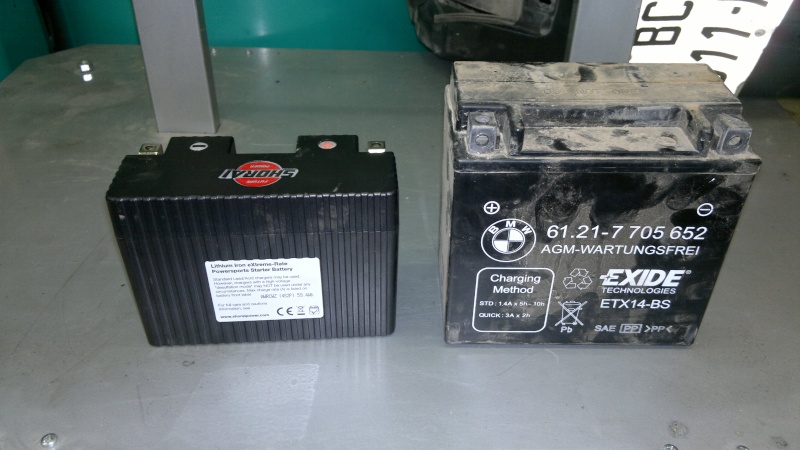

Batterie reçue cette semaine ...avec un supplément de taxe de 48 euros ...pas tout compris , ce n'est pas moi qui ai réceptionné le colis...
Bref, le montage d'une batterie normalement prend un gros quart d'heure , mais là j'ai bien mis 1 h 30 pour bien caler la batterie avec les mousses fournies
Au démontage ...whaou, le poids de la batterie d'origine comparé à la lithium !!!! Very Happy

Message par Ritchie le Sam 19 Nov 2011, 8:53 pm
La batterie qui allège la moto ET le portefeuille, ou comment voyager léger Very Happy
Blague à part, elle est minuscule, en comparaison de l'originale (même sans la poussière de Juliob2) Shocked
