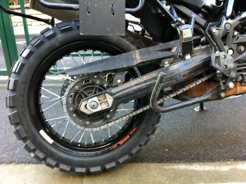

Message par WRichter le Sam 30 Avr 2011, 6:10 pm
Au fait voila ce que ca donne : rien de trop visible, ca ne se voit presque pas , ca se resent ! drunken

Re: Ca y est le père Noël d'avril est passé !
Message par ptit_maurice le Sam 30 Avr 2011, 6:15 pm
Il te manque juste à monter une bulle type RALLY, et la ça claque !!!
Message par jeff34 le Sam 30 Avr 2011, 9:04 pm
ça ne se voit pas trop mais les connaisseurs apprecieront la modif
le plus sensible , ça doit etre les ressorts progressifs
et la roue arriere legerement plus haute
maintenant , tu vas pouvoir te faire de la piste sans craindre pour tes nouvelles jantes de pilote pro
