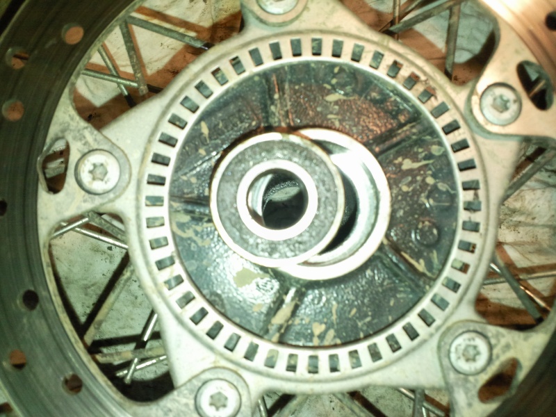

Aprés donc, on attaque. Coté capteur ABS, on a deux choses à faire avant de chasser le roulement: retirer le cache poussière et le circlips.
Nombre de messages : 399

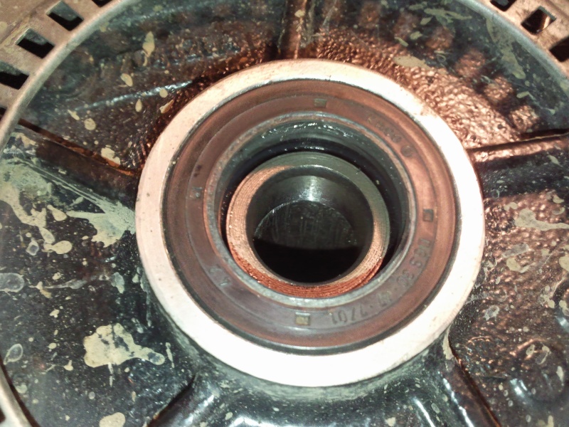

Aprés on chasse le roulement avec un axe en passant par le côté opposé ( heu, chui clair Suspect Question )

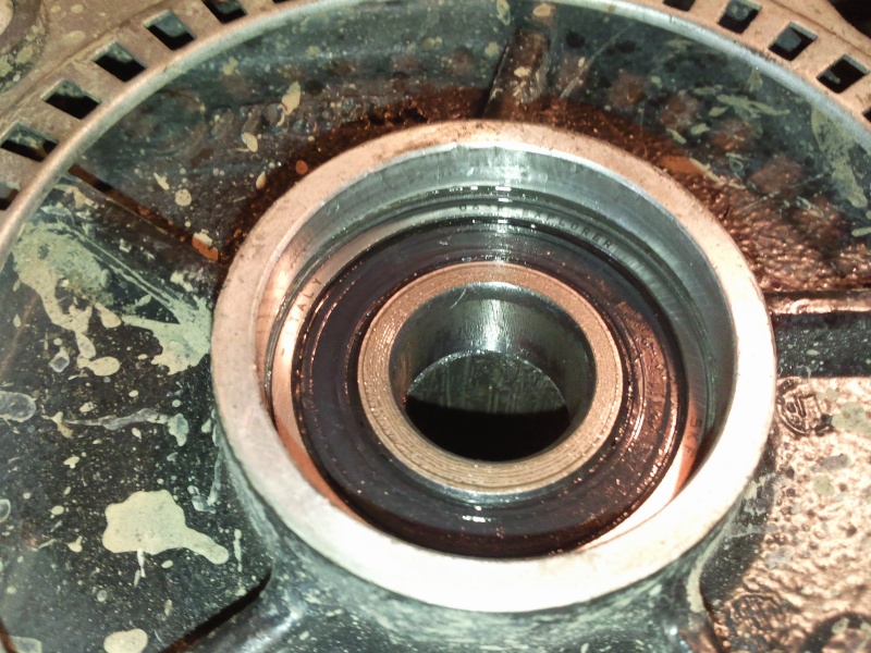

Puis on nettoie et on remet le nouveau en prenant bien soins de le mettre jsqu'au fond de manière à bien voir la gorge du circlips:
Re: Roulement roue arrière

Reste à bien remettre le circlips:
Et le cache poussière :
Message par RICOGS le Mer 16 Nov 2011, 4:20 pm
Ensuite on fait pareil de l'autre côté et c'est tout bon Very Happy .
A noter: pour extraire le vieux roulement, nul besoin de pincettes. On peut le sortir en tappant sur la bague centrale. PAR CONTRE, au remontage, il est impératif de le rentrer en épargant cette bague centrale. Les points d'appuis doivent se faire sur la bague exterieure, doucement, et le roulement bien dans l'axe de son logement, legerement lubrifié.
Un exemple, on peut utiliser un vieux roulement pour rentrer l'autre:
NB bis: on voit mal sur la photo mais le nouveau est dedans. Je tappe donc sur le vieux hein Wink .

Rico, ne me dit pas que tu frappes fer contre fer avec ta massette sur le roulement (je sais c'est le vieux). Il est préférable de mettre une petite plaque de bois sur le roulement et frapper la massette sur le bois plutôt que le roulement.
En général la mécanique n'aime pas les chocs entre fer sur les assemblages mécaniques, surtout s'ils sont tournants.
Message par RICOGS le Mer 16 Nov 2011, 5:47 pm
Tu as tout à fait raison. Mais dans le cas des roulements qui rentrent dans leur logement profondement, il est difficile de faire suivre cette pièce souple intermediaire. La theorie voudrait qu'on dilate par chauffe la partie femelle ( le moyeu ) et qu'on refroidisse la partie male ( le roulement ) pour qu'il s'emboitent sans contrainte. Le tout est de travailler avec bon sens et "feeling".
Mais je reste parfaitement d'accord avec toi, une petite cale de bois ou autre materiaux "souple" est necessaire pour tout travail soigné Wink .
