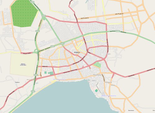

Voici Antalia sous MapSource par défaut (WorldMap v4) :
Moi, je prefairerai que ca ressemble à ca ( la Même Map sous OpenStreetMap, http://www.openstreetmap.org/?lat=36.9021&lon=30.7076&zoom=14&layers=M) :
3- Le But de l'operation est : de générer un fichier carte sous OpenStreetMap (Export fichier en xxxx.OSM)  convertion de ce fichier en xxxx.IMG pour incorporation dans MapSource puis envoie dans le GPS Garmin.
4- on lance donc le navigateur , puis OpenStreetMap, OpenStreetMap, on centre sur Antalia

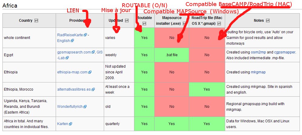

Et voici un exemple Pour l'Afrique sous la forme de tableau des liens vers les sites de tellechargement des cartes.
Les colones sont : lien, périodicité de la MAJ, si la carte est Routable ou pas, directement compatible (fichier d'install) avec MapSource (Win) ou RoadTrip (MAC).
De toutte facon vous pouvez soit utiliser ma technique pour ne pas etre limité ou utiliser des logiciels comme GPSBABEL (http://www.gpsbabel.org/) pour modifier le format de fichier.
ex pour l'Afrique
Plus de limites!!!!
