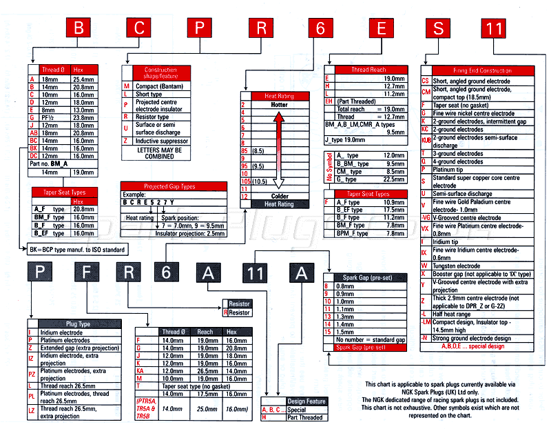

Message par Polo_GS le Mer 02 Jan 2013, 8:16 am
Voici l'explicatif des ref NGK
L'origine est
DCPR8E
12mm de diametre de filet et 16mm d'ouverture (hexagone)
Ta ref est DPR8EA-9
12mm de diametre de filet et 18mm d'ouverture (hexagone)
Je ne suis pas sur que cela passe dans la culasse Suspect
Sinon le PR8E est le même mais le A9 de ta référence ramène a une design spécifique à un modèle...
Essaye plutôt de trouver une Bosch YR6DES, ou une Denso XU24EPR-U

Polo_GS a écrit:Voici l'explicatif des ref NGK
L'origine est
DCPR8E
Ta ref est DPR8EA-9
Salut Polo, merci pour ce tableau, vraiment excellent!
Ceci dit je ne suis pas sur de ton interprétation entre le DC et D des 2 ref. Je m'explique, en fait je crois que le C de DC qui est dans le tableau est transparent, et ce qui compte vraiment c'est plus la première lettre (à savoir le D). Dans ce cas on aurait les memes dimensions. Qu'est-ce t'en penses?

Message par Polo_GS le Mer 02 Jan 2013, 6:46 pm
Je pense que comme je te disais :
DCPR8E
Ta ref est DPR8EA-9
