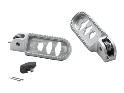

en roulant debout cette apresmidi , je me suis bien rendu compte que mon guidon n' était pas assez haut de quelque centimetres
mais pour la position assise , sa position me convient
il existe la possibilité des reposespieds abaissés de 25 mm chez wunderlich qui permet de rouler assis avec les genoux un peu moins pliés ( bon pour mes rotules usées) et de rouler debout sans remonter le guidon avec peu etre une stabilité accrue du fait du poids du pilote plus bas
le seul probleme c' est la garde au sol mais je ne pense pas que touche dans les virages
qu ' en pensez vous ?

je suis pas plus avancé avec mes repose pieds rabaissés a la bonne hauteur mais qui glissent
je vais tenter le coup de disqueuse pour tailler les crans en picots lol!

il faut reconnaitre que ces repose -pieds sont prévus pour un usage route en position assise .
je me suis un peu forcé pour attaquer les bouts d' alu a 160 euros a la disqueuse mais ça y est , j' ai supprimé un picot sur 2 en doublant la hauteur des picots et maintenant ça accroche vraiment sévère
et je vais faire breveter le modèle lol!

Petite question pour ceux qui ont les reposes pieds abaissés wunderlich est t il nécéssaire de modifier les réglages du sélécteur de vitesses et de la pédale de freins? Merci
Re: repose pieds abaissés
Message par Invité le Mar 08 Mar 2011, 4:02 pm
Je n'ai pas de reposes pieds Wunderlich mais quelque soit la marque, si tu veux garder la même position de pieds, il faudra bien modifier les positions de pédale et de sélecteur.
Pour le sélecteur, il te faudra voir si tourner d'une cannelure ne descend pas trop le levier et pour la pédale de frein, tu ne pourras jouer que sur le réglage d'attaque du maitre cylindre avec l'écrou / contre-écrou.
Après, c'est comme tout, on s'y fait...

Ok en fait vu que je ne suis pas trop bricoleur j'ai téléchargé la notice de montage sur le site de wunderlich et c'est bien ce que j'ai cru comprendre. Merci
Message par jeff34 le Mar 08 Mar 2011, 7:23 pm
pour la pedale de frein , je la trouve bien plus accessible maintenant
et pour le selecteur de vitesses , c' est vraiment facile a regler (1 seule petite vis a oter et a remettre)
